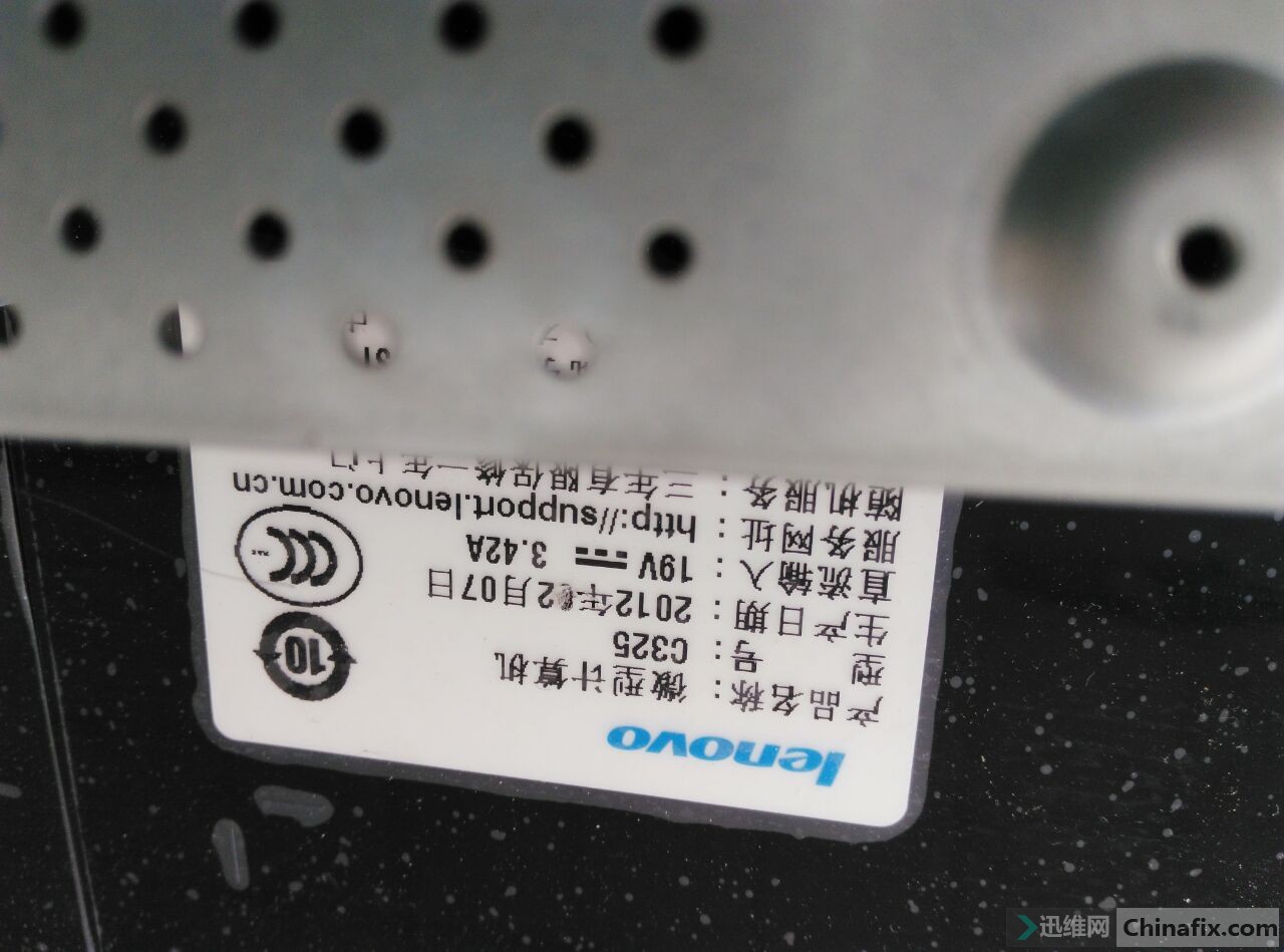

不知不觉在师傅这学习了快两个月了,这两个月师傅教了我主板的基础知识也教了会了很多做人的道理总之师傅教了我很多很多。今天店里送来了一台联想一体机C325
询问故障是不开机按电源键无反应。接过机器看倒是电源外置的心理就兴奋起来师父说过现在的联想电源外置的一般电路板和笔记本一样维修方法也一样所以特别激动我来师傅这是学修主板维修和笔记本维修师父说先让我学主板暂时不让我学笔记本说以后就明白了先专心研究一样可是我就是不服我觉得差不多了主板一般的问题很简单就修好了我想练练手可这也是我惹了麻烦估计明天在学不好又要给师傅骂了

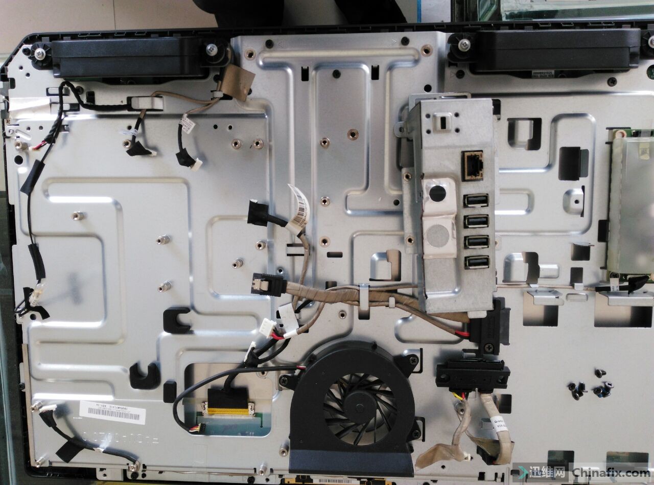

由于师父不在我就当起了大师傅迅速拆机

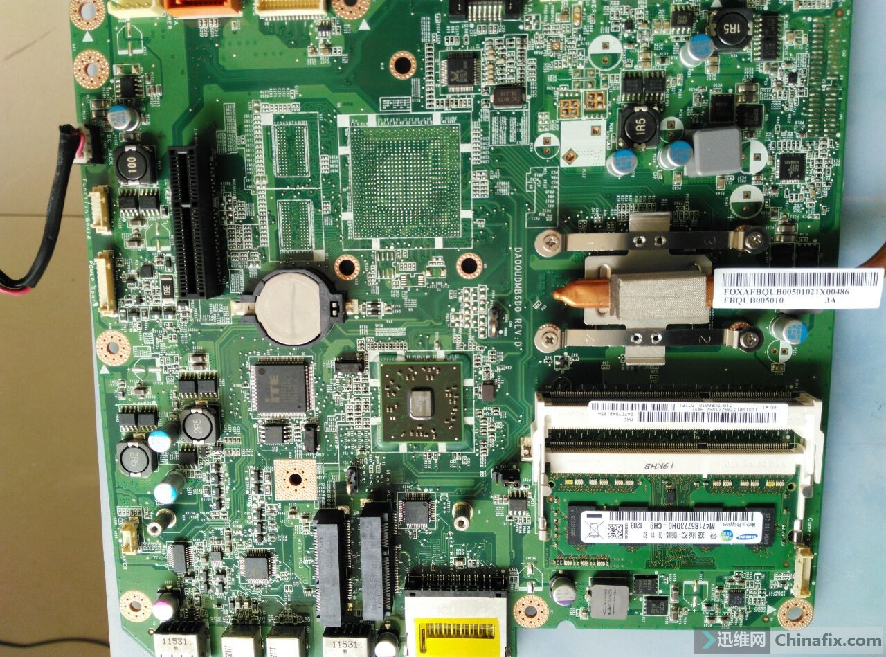

主板 呀真的和笔记本一样这主板

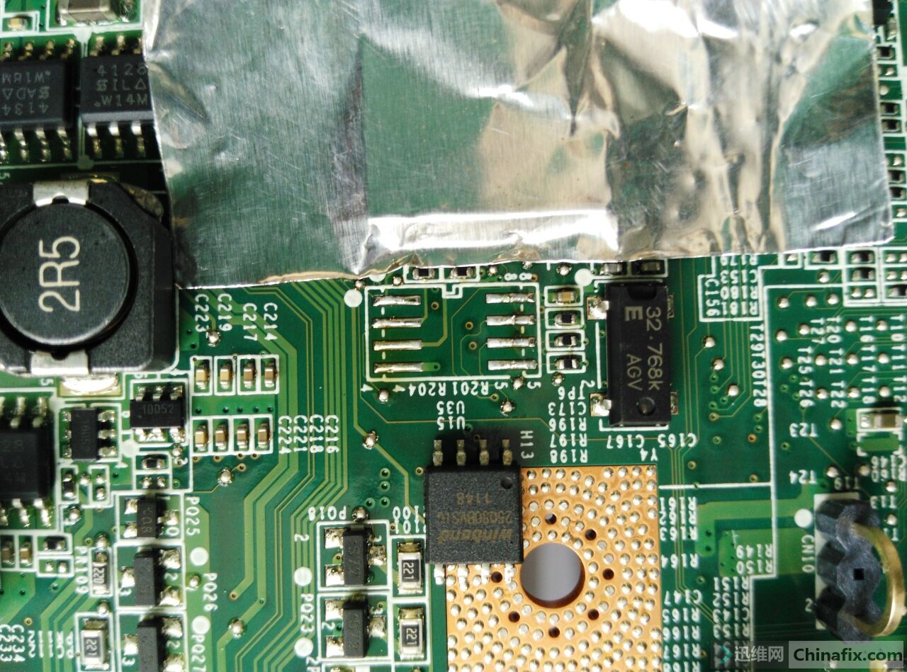

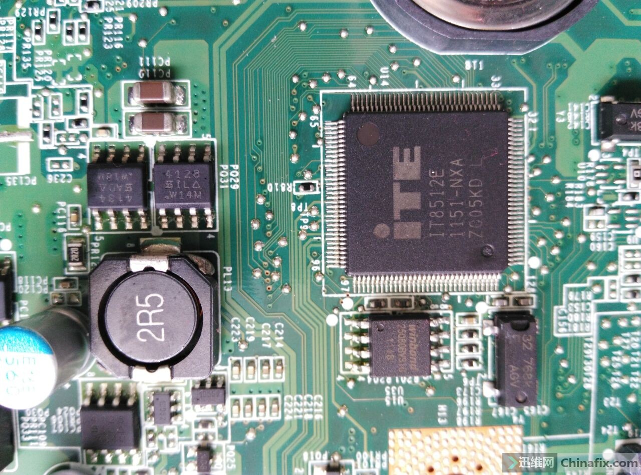

打开师傅的资料库找到C325的图纸对着图纸先找一些关键点不触发先找从RTC电路开始测   跳帽没找到就测量了电池有3.03V 测量PWRBTN针有3.3v电压短接后确实没反应。测IO的几个工作条件好像都正常测32.768也有波形脑子一片空 师傅在就好了再找IO的触发脚位时发现怎么这里有一个BIOS以前听师傅说过这个芯片是叫EC台机才叫IO 我好像在论坛上看到这款机器不触发的故障这时候马上网上找资料啊啊啊啊还真找到了说是这个BIOS会导致不开机心里那个高兴啊要是修好了师傅该夸我几句了迅速下载刷上

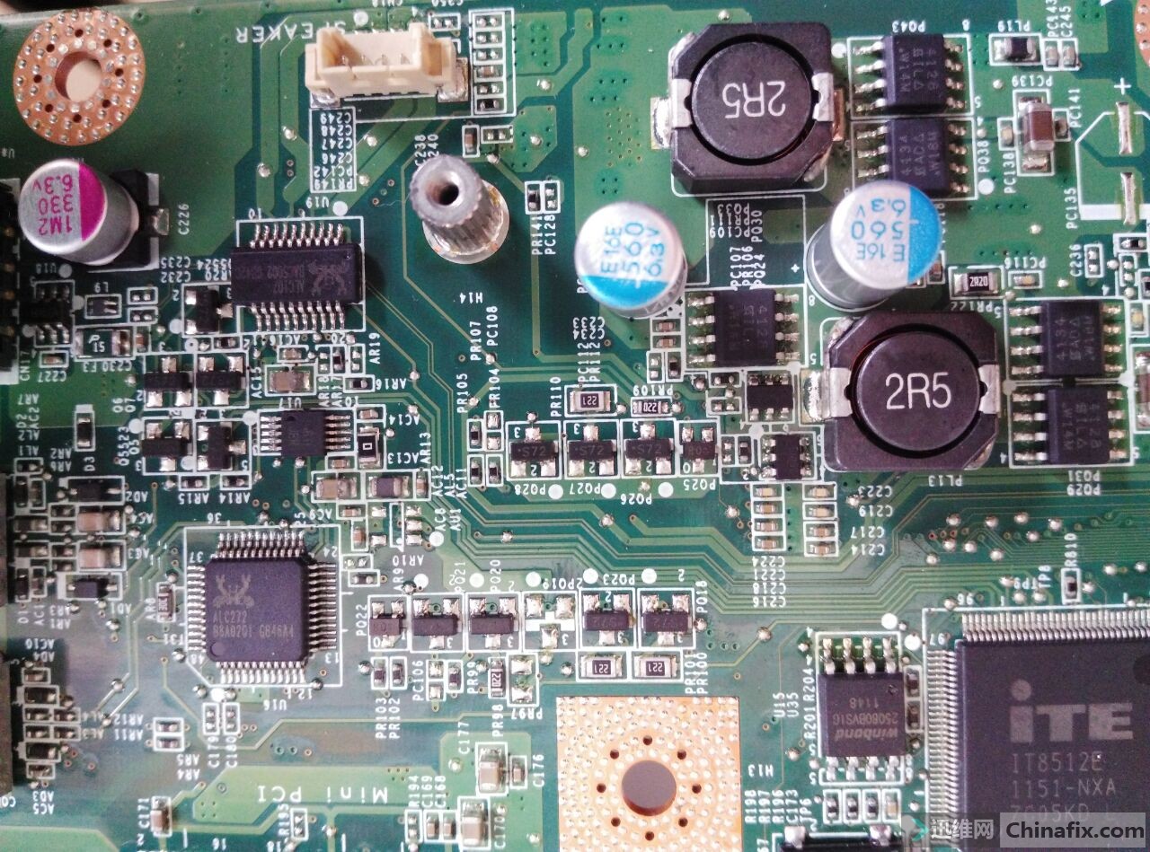

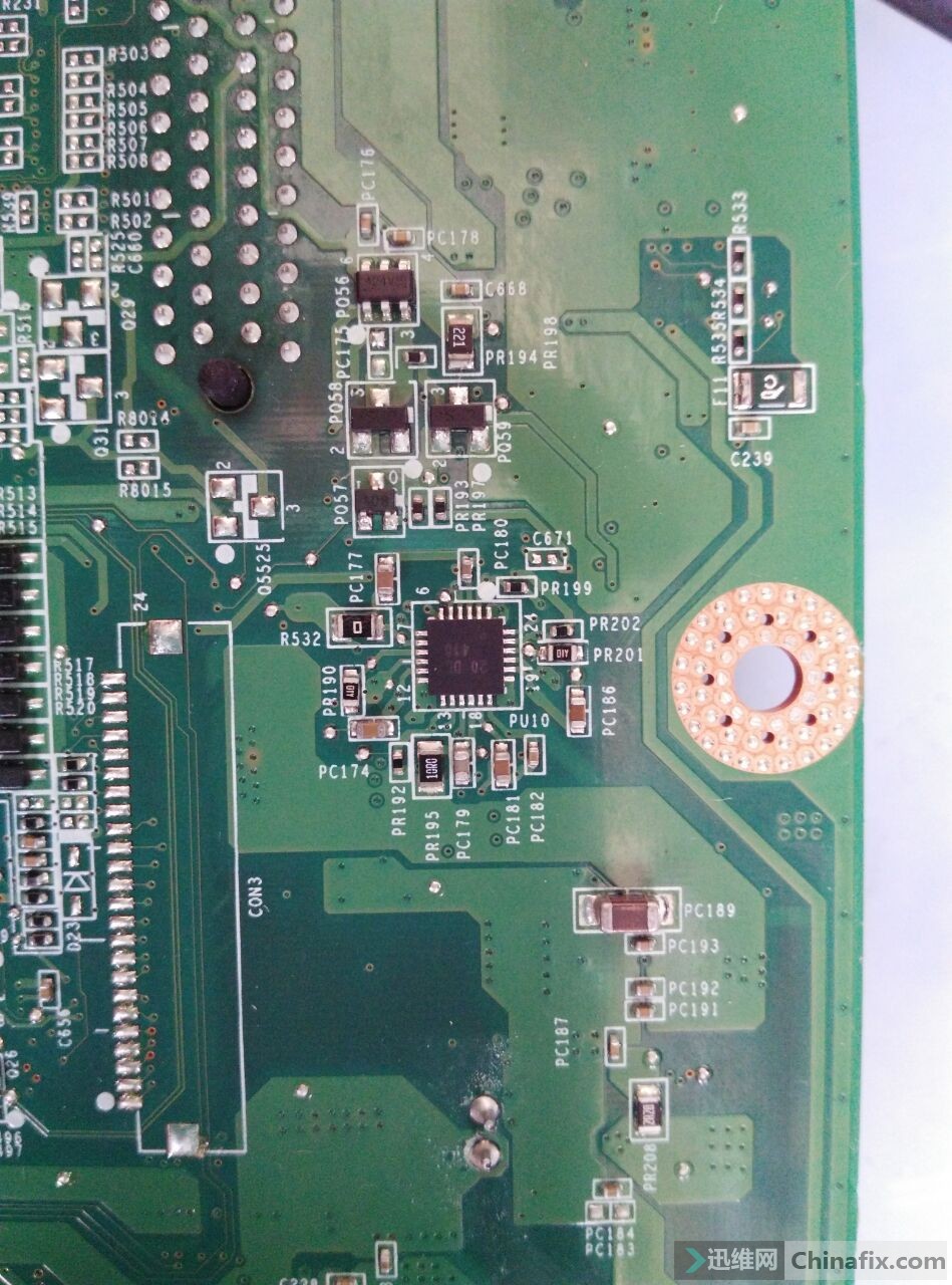

俺的娘哎装备好以后按开机键没反应和客户才拿来的时候一样这个时候心理那个急,是不是我没插上接头呢观察了一下插好了此时我感觉到了主板的有些温度吓得我马上断电用手在主板上乱摸找找发热的地方发现有个地方很热正面都感觉有些烫了俺的个娘哎不会那地方没装好弄坏了吧要命了
两个2R5大电感附近发热

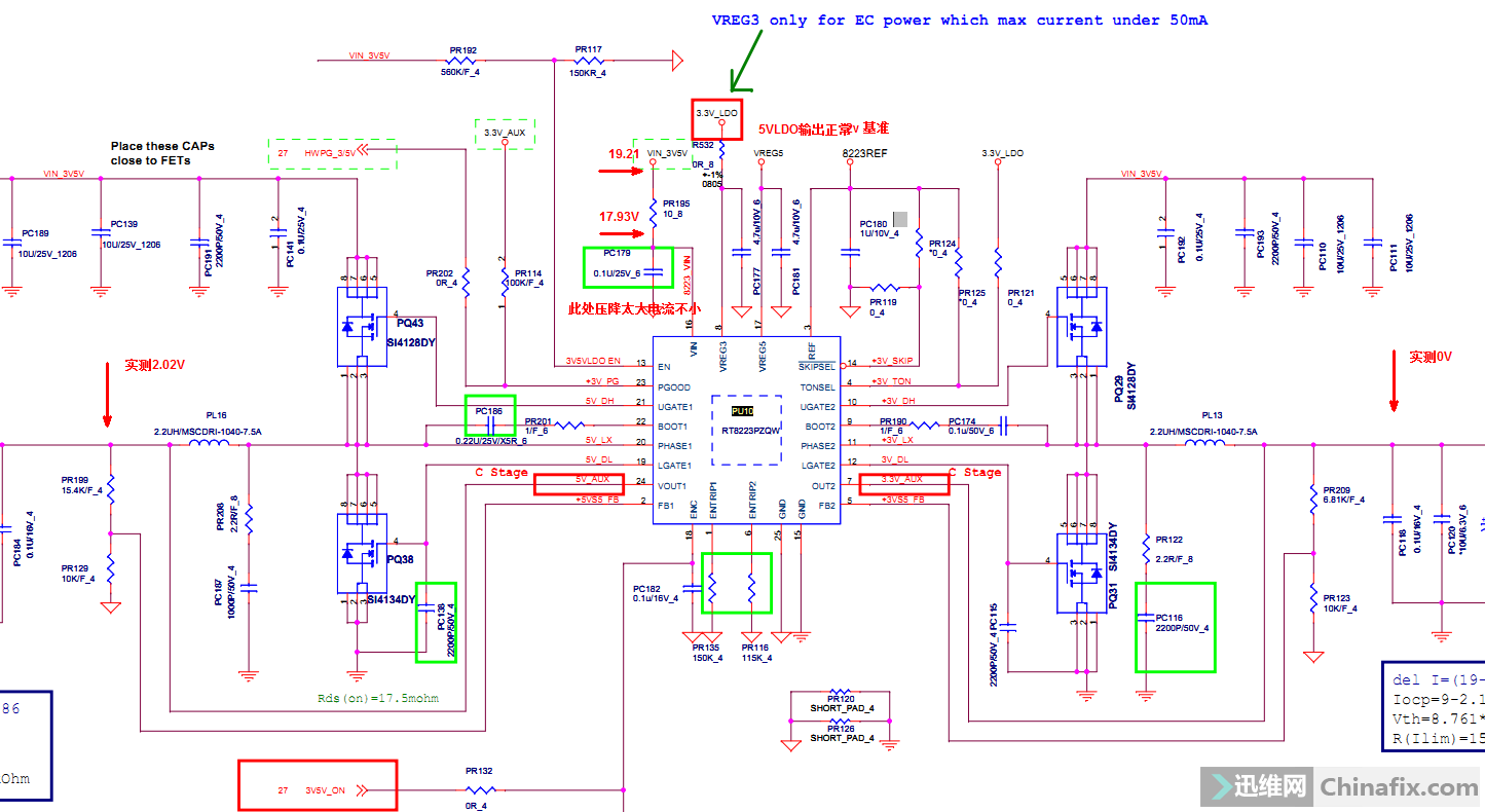

就是这个芯片发热PU10  RT8223PZQW很烫两路PWM 3.3v_AUX和5V_AUX没有电压估计是坏了 由于我找不到这个芯片只好等师父回来再决定
在这里让坛子里的大师傅小师傅给我出出注意这是什么问题导致的呢芯片是不是真的坏了以后真的不敢逞能了后悔死了

发表于 2016-4-4 08:05:22 | 只看该作者 来自: 辽宁丹东 来自 辽宁丹东
你刷EC ROM开机了?
我怀疑最初问题就是没有3V 5V

发表于 2016-4-4 08:11:08 | 只看该作者 来自: 山东泰安 来自 山东泰安
多多 发表于 2016-4-4 08:05
你刷EC ROM开机了?
我怀疑最初问题就是没有3V 5V
刷了之后的确开机了还试了至少3次

发表于 2016-4-4 08:22:37 | 只看该作者 来自: 山东临沂 来自 山东临沂
查5V、 3V 对地电阻,查3V,5V所供电的电路是否有问题,PU10也有可能
点评
测量了一个是450 一个是520对地打值  详情 回复 发表于 2016-4-4 08:42
回复 支持 反对
10#
发表于 2016-4-4 08:36:29 | 只看该作者 来自: 山东泰安 来自 山东泰安
刚才实测了一下电压
点评
3 5V有一咱有输出2V了,要么后面有短路要么芯片坏了  详情 回复 发表于 2016-4-4 22:27
回复 支持 反对
11#
发表于 2016-4-4 08:42:10 | 只看该作者 来自: 山东泰安 来自 山东泰安
点评
单纯看这两个电阻值也看不出多少问题,排查一下3V 5V后面给谁供电,有没有问题,PU10外围等。看看有没有碰掉小元件,做维修细心很关键。再就是BIOS是不是原始故障?虽然刷了BIOS亮机了,但是不是原来就是不稳定的毛  详情 回复 发表于 2016-4-4 09:49
回复 支持 反对

发表于 2016-4-4 09:17:06 | 只看该作者 来自: 山东 来自 山东
2个月就学车这样很不错了  发烫严重 应该芯片周围的脚上有短路 打下对地值会有新发现
回复 支持 反对
16#
发表于 2016-4-4 09:39:55 | 只看该作者 来自: 河南安阳 来自 河南安阳
发烫严重的后级有短路, 打下对地值
回复 支持 反对

发表于 2016-4-4 09:49:49 | 只看该作者 来自: 山东临沂 来自 山东临沂
单纯看这两个电阻值也看不出多少问题,排查一下3V 5V后面给谁供电,有没有问题,PU10外围等。看看有没有碰掉小元件,做维修细心很关键。再就是BIOS是不是原始故障?虽然刷了BIOS亮机了,但是不是原来就是不稳定的毛病呢?这些都有可能。如果能抓一下3V 5V波就更好了,查波形能起到事半功倍的作用,可以看一下黄老师的黄色书练习抓波神功。你会修好的。
