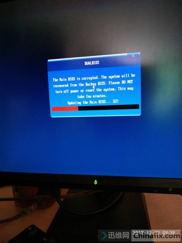

经验_技嘉B75M-D3V通电秒掉电,多是由于内存出错弄坏M...
简单修复:利用技嘉主板双BIOS自动修复功能,换正常的内存(这部异常重要,确保内存没问题),通电开机,接着就是等(一分钟内大概,时间不能确定)。...
标签: BIOS   掉电   技嘉主板   阅读全文
