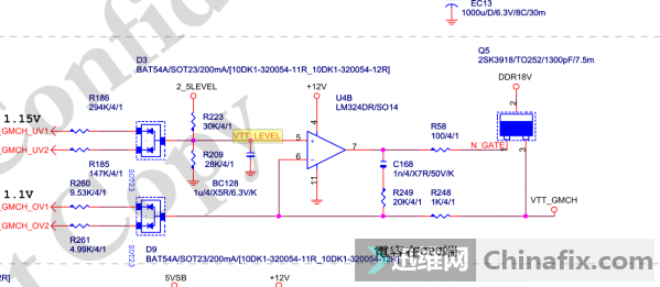

老主板,技嘉GA-G41M-DS2L无CPU供电!
一块技嘉GA-G41M-DS2L无CPU供电,测主板正常上电后,内存供电正常,总线供电Q5的G极为0V。1202210 查图,Q5的G基连到了U4(LM358)的第七脚,...
标签: 无CPU供电   阅读全文
