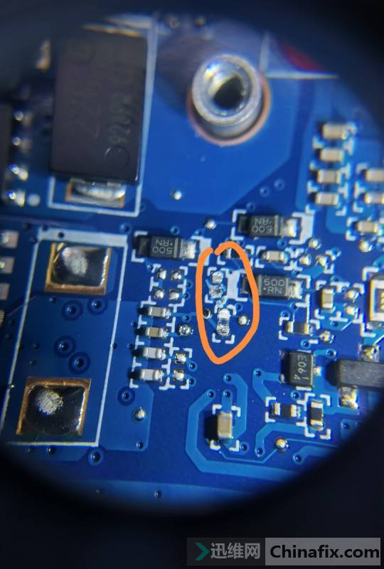

DAG7BMB48C0显卡供电掉了两个电阻引起开机掉电
DAG7BMB48C0显卡供电掉了两个元件引起开机掉电,补上解决2217364 22173632217423PR738,PR742
标签: 158   显卡   掉电   window   阅读全文
