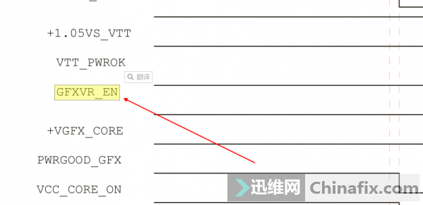

HM55无显卡供电&不跑代码求助
HM55无显卡供电&不跑代码求助
量这个开启电压。为啥啊,前置条件都正常了,为啥还不出开启呢?强制给显卡开启。但是,电流没跳变。插内存和拔掉内存,电流跑的都一样~无语。各位大师傅们,...
