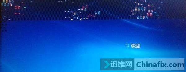

dell n4110 改集显后还是花屏求解
在intel官方上下载的hd 3000的驱动 还是花屏 驱动卸载了就好了 后来我又装了一遍驱动还是老样了 进系统就花了 没办法了 南桥之前也换了1192005...
