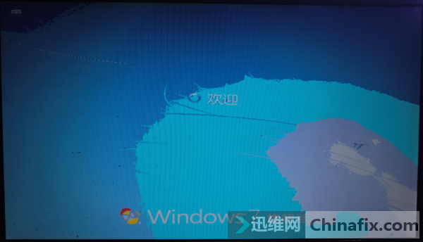

华硕A53S 版号K53SD rev:5.1花屏求助!
本帖最后由 1063102527 于 2017-7-26 10:31 编辑如图片中的...进BIOS 或者PE 正常,但是进系统 或者系统安装界面都这样花,有谁遇到过?
标签: 华硕   阅读全文
