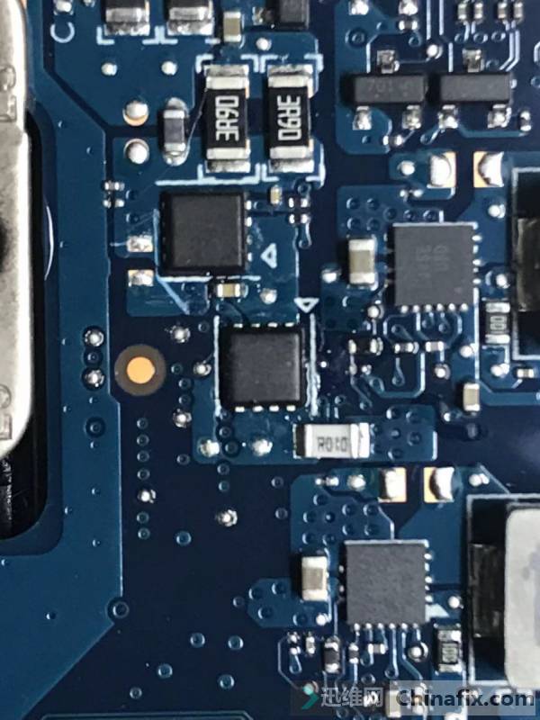

E480进水,无公共电压,+VBUS_CONN 有5V 经过D4311后只有4.13V送到U4306第一脚,4.13V经过R4342 100K 电阻送到U4306第三角,U4306第4脚为+5v_in.实测第4脚只有3....

直接测量公共点电压,接口处20V,经过第一个PQ301后到P2,测量P2点电压为19.3V左右,第一个隔离管没有完全导通,到这里看到的问题,直接测量PQ301的G级,为18V...

联想Z500公共点电压 查到PQ302 4脚有19V应该低电压(实际是一个P型号图纸上的错)PQ310 1脚无电压,查ACON 搜不到去向

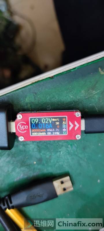

sans-serif]RTS5455后,适配器有19V,公共点有9V,自动开机,电源指示灯闪,开机掉电,再开再掉。但换上从某宝上买的TYPE-c 转换器却不掉电,从某...
