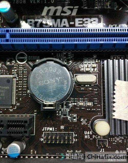

V星主板B75MA-E33不稳定有时不触发!有通病!
V星主板B75MA-E33B稳定不触发(图5)翘掉C...

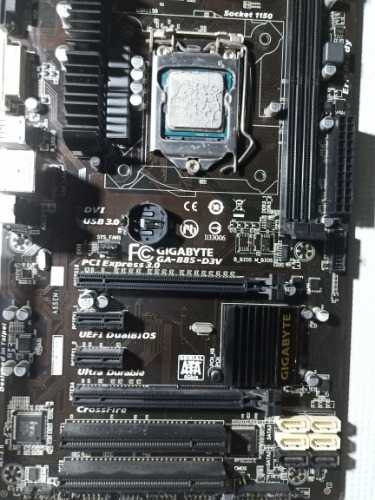

技嘉B85-D3V主板不触发
技嘉B85-D3V主板不触发
技嘉B85-D3V主板不触发,昨晚有刷BIOS,正常开机,今早也能正常开机,之后把电池扣了,进行了一下清灰处理,再试就开了,知道各位大佬有没有知道怎么解决的...
