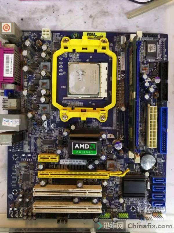

富士康A6VMX主板不触发通病维修
富士康A6VMX主板不触发通病维修
换好后装个B2021054还是不触发算了不加思索的飞线吧2021055 对就是这样飞,搞定好处理飞线那轱辘掐了 然后上电 触发跑码...

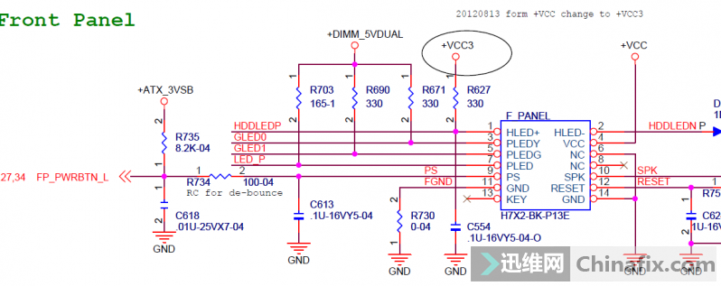

手上有一块联想H81H3-LM-V1.0主板点开关针不触发,测量开关针电压有4.4v。知道是这个电压高还是低了。应该不是5v就是3.3待机电压吧。图纸说3vsb_ATX[/...
