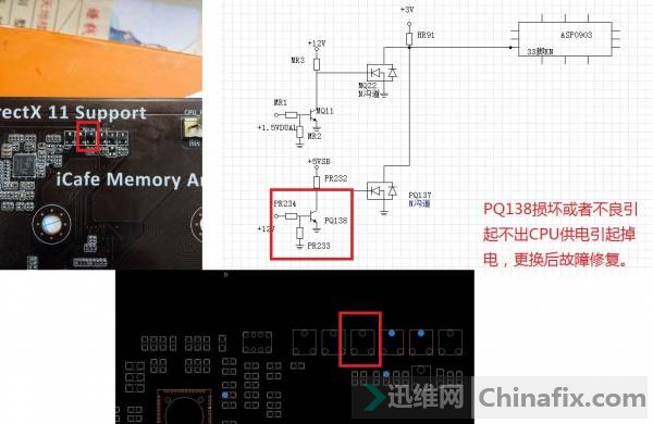

g40-30 nm-a311 开机风扇狂转 30s左右掉电
保护隔离mos管坏了一个,修好触发了 亮机几秒以后风扇开始狂转,然后等差不多30s就掉电了 pe bios 不管何种情况下 都掉电 bios刷了好多个 自己用处me合成的也是...
标签: BIOS   不触发   掉电   风扇狂转   阅读全文
CPU风扇不转,偶然掉电,电源管理芯片问题
加焊一下可以正常亮机,保险起见换了个新的,给大家提供一个维修思路
标签: cpu   芯片   维修   掉电   阅读全文
