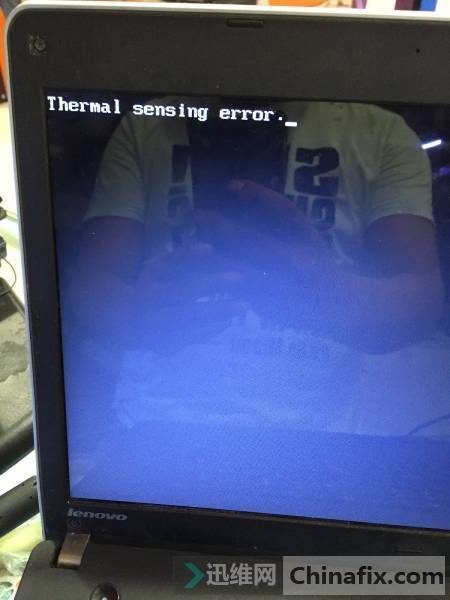

联想Thinkpad E430 开机进系统一会掉电
修一台E430掉电,正常可以进系统进系统一会掉电,在BIOS和PE的情况下都掉电,换扇热器,刷BIOS 加焊PCH一样的效果,看了论坛的经验换系统供电也是一样掉电,...
