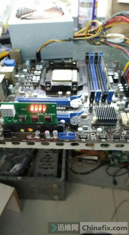

故障现象:上电,工作条件均正常,但不跑码 维修过程:先上张主板总体图片,给大家留个映像: ...

闲下来的时候就把主板插上珍断卡试了下,能触发,不跑码。如图 1597023既然不跑码的话,那就先测下各大供电,内存,CPU...
