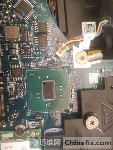

la-6751跑码不显示维修,不常见的故障
而且看电流已经跑码了最后停在1.1A左右 马上拿键盘来试,大小写灯亮 重插内存条亮,换内存也亮 还以为只是u坏了,看来没那么简单,可能那个u都是同行故意...
