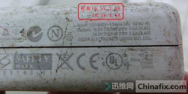

求购苹果笔记本充电器一个 18.5v 4.6a或者16.5v 3.6a
求购苹果充电器一个 18.5v 4.6a或者16.5v 3.6a 有货的联系 360190007
