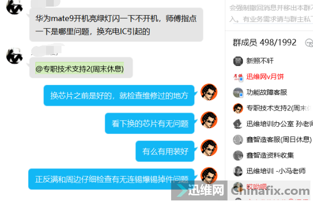

华为mate9开机亮绿灯闪一下不开机,换充电IC引起的,...
华为mate9开机亮绿灯闪一下不开机,换充电IC引起的,会是什么问题?答:换芯片之前是好的,就检查维修过的地方,正反面和周边仔细检查有无连锡爆锡掉件问题。...
