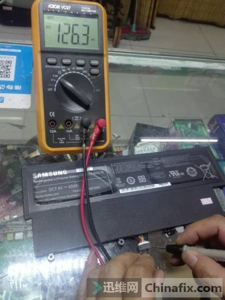

三星530U3C从不开机到不充电
三星530U3C从不开机到不充电
3天客户回来了,说电池不充电开机用软件检查,电池电量0。考虑到客户半年没用电脑,怀疑电池过放锁死了,跟客户说电池过放电可能坏了,客户同意换新电池。3...
