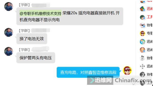

华为荣耀20s 插充电器直接就开机,开机插充电器不显示...
答:查充电路,对照鑫智造维修流程1984815 手机维修技术交流群:...

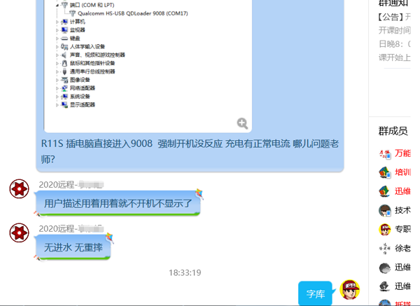

R11S插电脑直接进入9008,强制开机没反应,充电有正常...
答:字库问题。1982401手机维修技术交流群:5815751571982416
