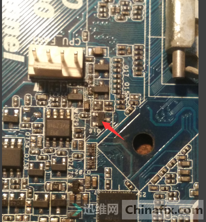

华擎主板 G31M-S V2.01 无CPU供电 无复位
大致观察了下主板上就cpu风扇边上多点灰尘 特别是cpu风扇插头那边 好了先看看供电芯片 主芯片L6716A,量VCC、BOOT都有 没有EN开启电压 之前修过映泰G31的板子...
