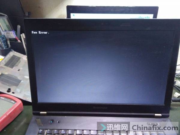

联想k29风扇报错,风扇转的呼呼的,报错关机,郁闷。
联想昭阳k29开机显示风扇错误,但是风扇转的很正常,刷了BIOS,不报错了,但是第二天又报错了,手头有个e49的风扇换上也是报错。有遇到过这个情况的吗
标签: BIOS   阅读全文

联想K49 开机风扇报错 掉电
联想K49 开机风扇报错 掉电
触发显示 风扇报错。瞬间就掉点 第一检查风扇。第二检查温控 拆机给风扇加电,风扇是转的。下一步...
标签: BIOS   显卡   掉电   阅读全文
