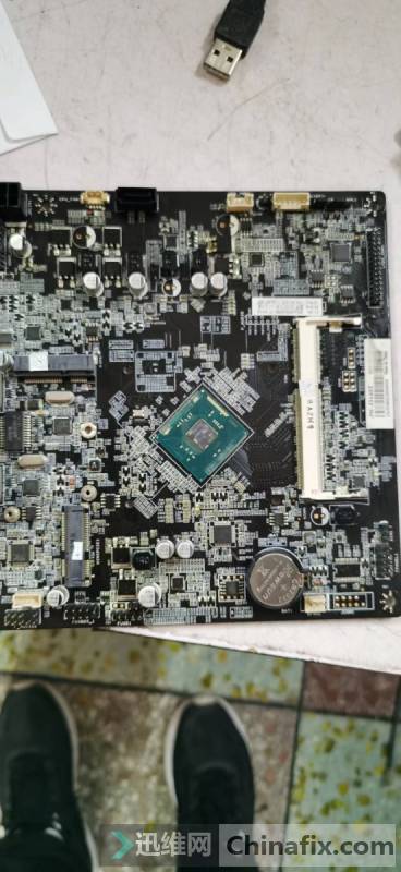

设备主板,板号MIO-5271 A103-3 12V短路,修好后把...
前几天修到一个设备,板号MIO-5271 A103-3 12V短路,修好后把高清主板图发出来,3个BIOS程序也备份了
