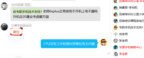

iPhone 6S Plus正常使用不开机上电不漏电开机定20毫安...
答:CPU没有工作检查时钟复位有无问题。2079077 ...

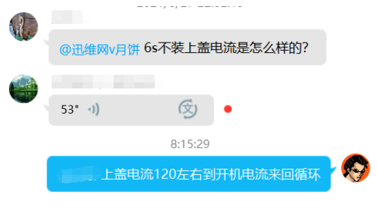

iPhone6S不装上盖电流是怎么样的?
答:上盖电流120左右到开机电流来回循环。2078426手机维修技术交流QQ群:581575157 电脑维修技术交流QQ群:1164001992078427...

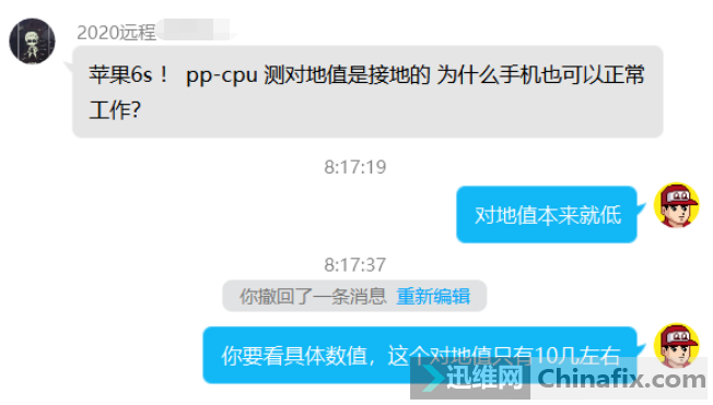

iPhone6S PP-CPU测对地值是接地的,为什么手机也可以...
答:对地值本来就低你要看具体数值,这个对地值只有10几左右。2077990手机维修技术交流QQ群:581575157 电脑维修技术交流QQ群:116400199...

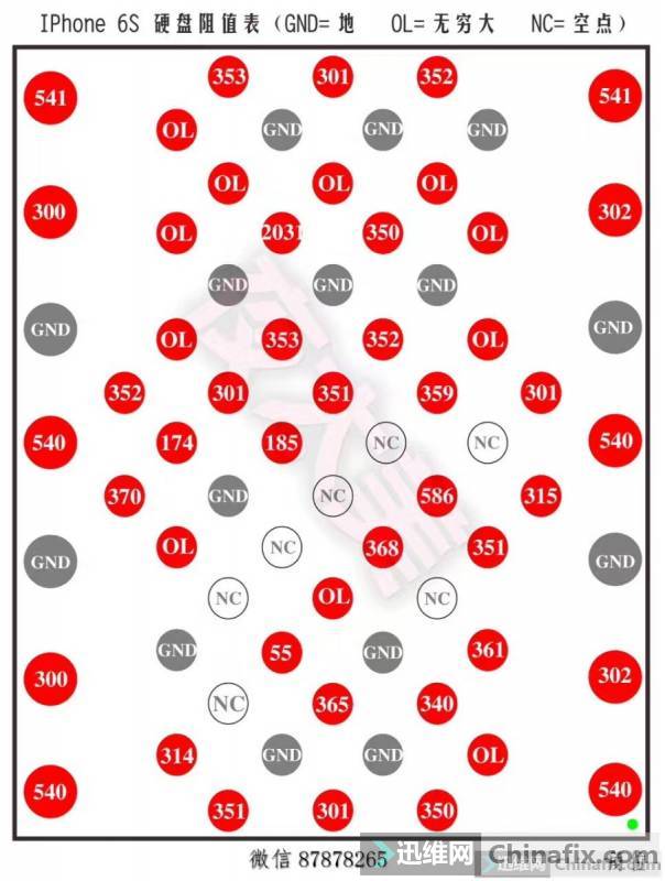

iphone 6S硬盘掉点求助
iphone 6S硬盘掉点求助
2076242 如图,我的硬盘F8点掉了,阻值是OL无穷大,但是我挖下去测试出阻值有300-400这样,这么搞,挖出来的点位不对吗还是从其他地方走线挖...
