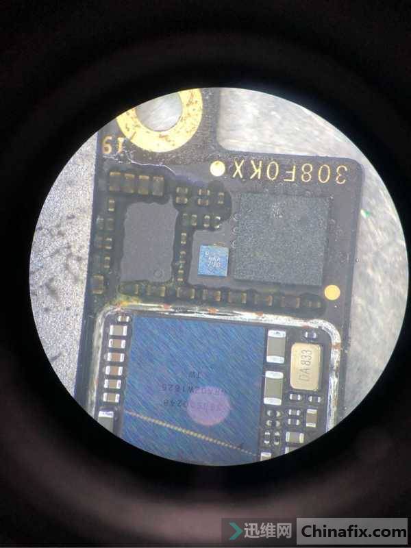

苹果6进水不显示 无触摸 返回键失灵
苹果6进水不显示 无触摸 返回键失灵
短接保险电感后正常1782375显示后无触摸 测白触摸1.8V供电0 拆白触摸 测 时钟 总线的阻值 正常 换白触摸 开机还是无触摸 1.8V供电没有 在显微...

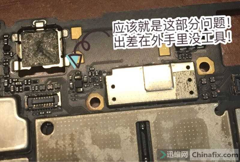

深夜分享下修个R7PLUS进水没触摸
深夜分享下修个R7PLUS进水没触摸
客户来说是机器进水了,没有触摸,拆机发现没有明显腐蚀痕迹,报价后留机分析查问题,没找到这板子的图纸和点位,也不知道这机器触摸供电在哪里, 没办法只能找...
