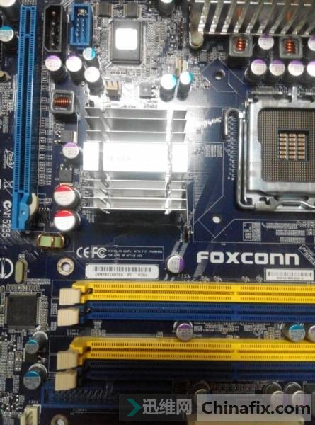

编程器保存富士康P35A BIOS-OK开机的!
