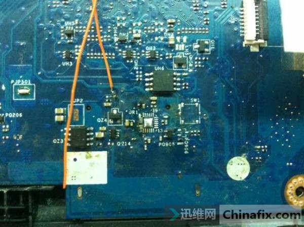

首发DELL 3421电池花屏 适配器正常DBC_EN导致
此机插适配或者适配电池一起插开机正常 唯独单独电池开机系统前正常 进入桌面后 字体变粗 模糊 花屏 画面还微微的闪烁,拆机后上电测量 供电都正常 ...
