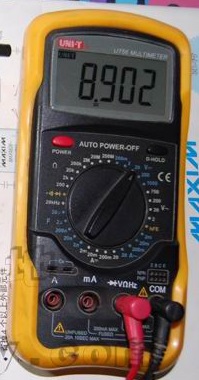

  之前曾经用三极管+电感做了做了一个万用表9V电池代用的电路,效果一般,待机状态下没过几天就没电了,更换电池也挺麻烦的因此干脆不用,看到网上很多朋友还想做这样的代用电路,今天有时间又做了一个,不过是用升压芯片来做的,没有具体测试电路效率,不过猜想应该比用三极管搭的电路好些,用我自己的万用表做负载,在1.5V工作电压时,使用万用表的二极管档位短路发声测试时电路工作电流30毫安,由于没有过多的万用表,我不知道万用表在9V时该档位下的电流,因此没有办法计算出效率。
  该电路在无负载时工作电流大概是1.5毫安(1.5V电池供电),因此是相当的省电。
  该电路在电池电压1V时可以正常启动。

  输出电压,设计时候是9V,由于电阻误差,实际8.9V,也是可以让万用表正常工作的。

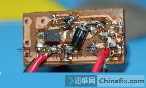

  PCB焊接,虽然有点丑,凑合着用吧,实际中并没有按照上面的电阻选择100K和620K,而是选择161K和1M电阻,使电路功耗更低。由于没有合适的电阻,因此把电阻并联了又串联,很难看,不过能够使用就行了。RT9266芯片为SOT23-6封装,体积很小,焊接时要特别注意1脚位置哦。

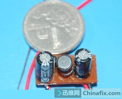

  电路板的正面,很小,跟1元硬币相比

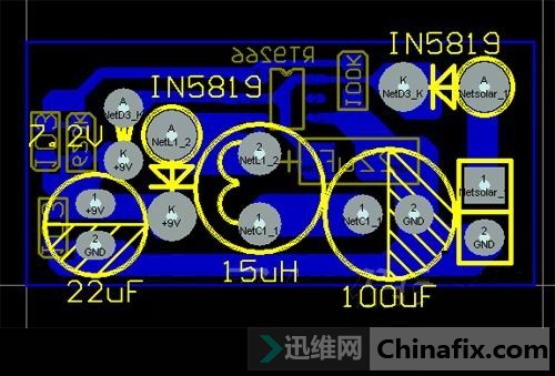

  PCB文件,因为这个文件做的比较久了,实际跟上图的电路图有些出入哦,所以要做要自己调整了,不过关键的芯片引脚等重要信息没有错。下图中右上角的IN5819位置取消,把元件装在电路板背面,具体接法要参考电路原理图
图五
  这个电路很简单,只要接线没有错误,输出9V电压是没有问题的,而且不用怎么调试。
