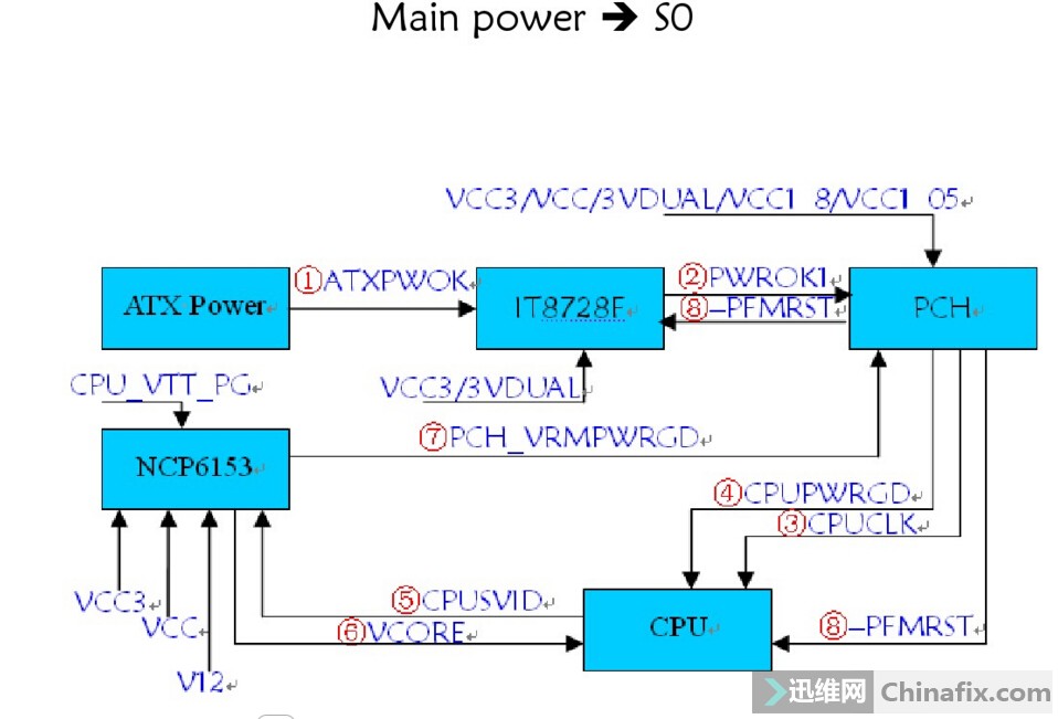

h61系列的上电时序
发表于 2016-7-10 10:54:34 | 只看该作者 回帖奖励 |倒序浏览 |阅读模式 来自: 上海松江区 来自 上海松江区
h61系列的上电时序台板的链接发给我也行谢谢了

图片视图,希望有用

https://www.chinafix.com/forum.php?mod=attachment&aid=MTExNTY3N3wzMTM0NzczNjJkMzU4OTc1NjdmZWJlOGM4YTllZTM2NnwxNzQ1NDAxMDU1&request=yes&_f=.jpg希望有用
