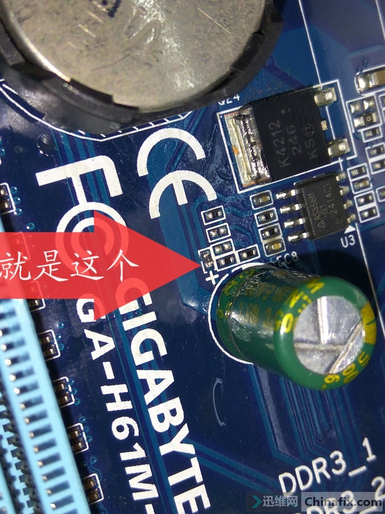

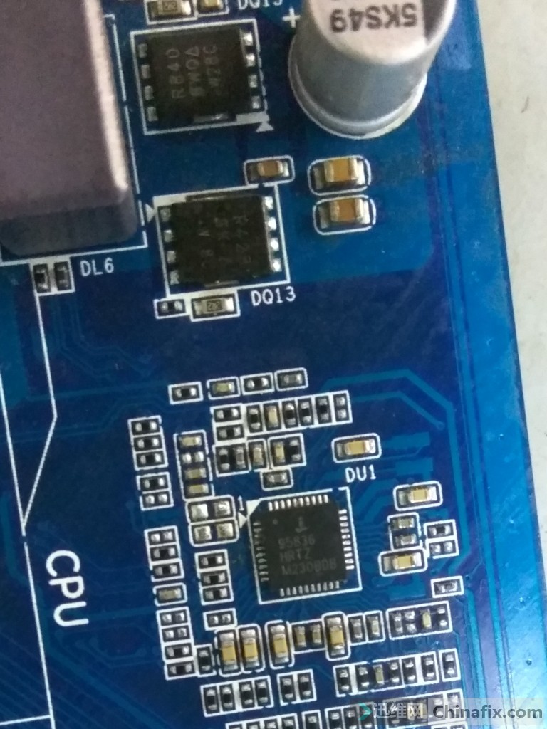

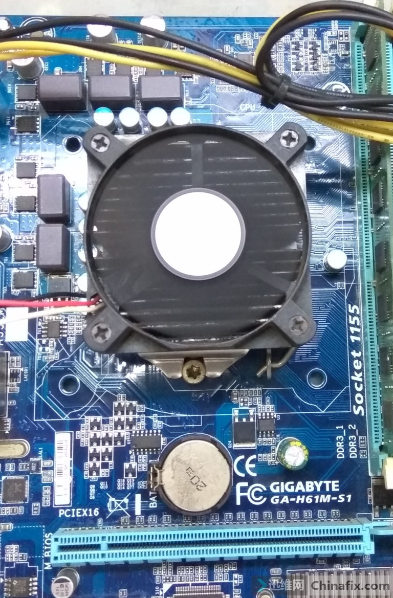

板号:GA-H61M-S1
故障:不出CPU供电,应该是通病吧。
话不多说直接上图 简单测试无CPU供电。  其实对于我来说修CPU供电莫过于放弃,自己什么技术,自己清楚。
按照我自己的思路来修就是用风枪加焊一下CPU供电芯片 然而并没有什么卵用。

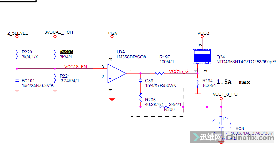

  这时候就得想想伟大的【迅维】,赶紧上论坛查查,很多朋友说的几乎听不太懂,我就是菜鸟,实话实说。似乎有那么一点点思路就下载了一个图纸自己慢慢研究,GA-h61m s1 r2.1 无CPU供电
http://www.chinafix.com/thread-937470-1-1.html
(出处: 迅维网_中国主板维修基地)

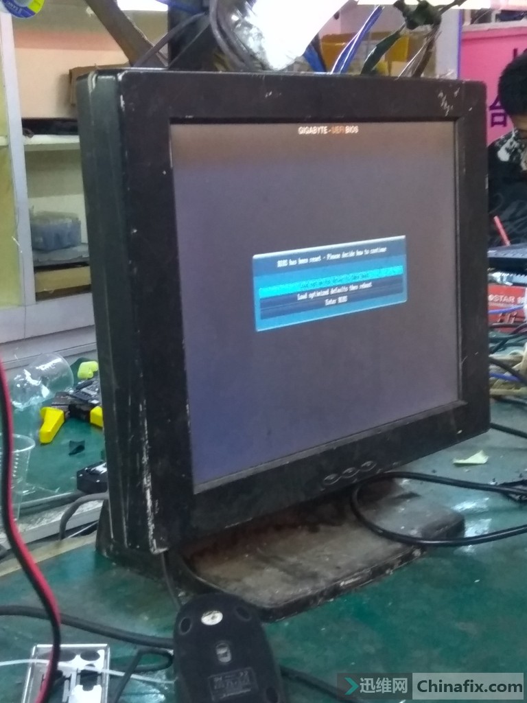

  其实就是这位大哥给了我思路,但是我还是不太懂,所以就有了后文。   (你的查这个电压VCC18_PCH,这个电压会变大有时候达到3.3V,这时候你的检查这个R4993电阻正常吗,我这个电阻变成了1点几K,不是正常的3K.)   打开图纸 其实也没有看明白什么(实话)但是按照哪位大哥的  似乎有点点。然后果断吧R4993拆下换一个上去 插上电听到滴一声,(心想  居然好了,各位大哥大姐大叔大妈给个解释,很想学习!)最后附上完美亮机图片

+1,8V   过高   就会不跑码    修过  一些  一般  ASUS比较多!

目测你这个板子应该会返修,从图片上看你的那个电阻有一端明显存在着空焊的现象
点评
看来焊功还有待提升  详情 回复 发表于 2016-4-22 10:26
听你这一说,我放大图片看了一下,确实是有点,焊点不正,应该不会虚焊吧  详情 回复 发表于 2016-4-22 09:03
H55
厉害 眼睛厉害 ,我定睛一看 好像电阻只是焊得有点歪。。  详情 回复 发表于 2016-4-20 11:18

这 是一个场管加运放和供电方式,,,,,,,,,,,,不管场管S级什么电压,,,,运放分压的电压就等于输出电压]..楼主 要补下基础 了,,,不过你也很不错,,,终究是修好 了 ,
这都被城主看出来了啊,   焊工勉强,好看是不行的,但是能焊上。比如I/O

VCC18_PCH这是个什么电压,高手指点 下
点评
VCC18_PCH====PCH(理解为桥供电之一桥有多种供电) 1.8V 供电。。。说得不对望指点。。谢谢  详情 回复 发表于 2016-4-22 08:18
