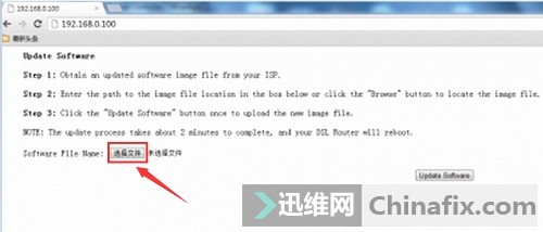

  5、在电脑的浏览器页面输入:http://192.168.0.100,出现下图中的界面,点击“选择文件”,如图:
华为路由器固件升级变砖无法开机 图5
  6、选择升级的版本文件WS831V100R001C01B028SP10_main(点击去华为论坛下载),→“Update Software”,等待5分钟左右,华为路由器升级完毕就好了。
