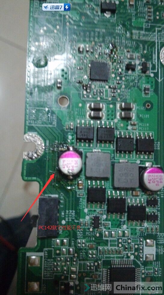

如题,接受客户说不通电,上可调显示0.0001,心里一高兴送票票的来了哈!Z360, G360充电口你懂的
              拆开:  果然红色接线断开的,果断接上,心里还高兴的呢,,,尼玛谁知道,折腾才刚刚开始:
              上电:    待机还是0.0001,测主板公共点19V,
                                                 测35V待机电压0V,
               打值:      公共点500. 35V阻值也正常,

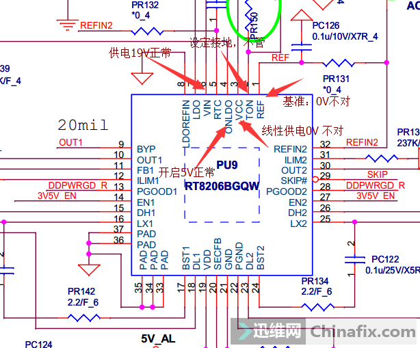

               找图纸看一下待机芯片RT8206B:
                                      发现敌情:REF就没有,测了下REF接地电容正常啊,不死心换一个测REF还是0V  ,测LDO 脚阻值也正常。1.3.6脚阻值也正常,后级保护么?拿示波器抓3V5V电感,测一直在0V是根直线,没波形出来??
                上论坛搜半天。发现一个一样的情况。。那哥们连换9个IC好了。。。难道我的芯片也有问题??不死心一口气换了3个芯片。。。
     拿放大镜检查半天。自我感觉焊工还可以哈,再测 REF还无有。。。郁闷啊。。。都说这个RT8026B容易吹坏,,拿烙铁冷焊一遍,还是无有,
      4点商场 下班了,
         不死心,晚上吃完饭,边听饼哥课边思考,裸板通电断电,无意间上下管打一遍阻值,发现断电后测5V上管这边居然20欧姆,3V那边正常。。然后再仔细测阻值又正常了,
           心里一高兴,这个电容放电典型问题哈。。果断换掉5V滤波电容,
           上电待机0.04,测3V5V都出来了哈。。
           总结:边听饼哥课,边修板子真给力!!饼哥磁性的嗓音真带感!!

"这个电容放电典型问题哈。。果断换掉5V滤波电容"这个是什么原理,可以讲讲吗?
点评
电容性能不良,初测阻值变小,等会充电时间久阻值才变正常啊,,,新电容,滴一声阻值就变正常了。。老电容时间要长一些阻值才正常。。。  详情 回复 发表于 2016-1-22 22:03

发表于 2016-1-22 22:03:26 | 只看该作者 来自: 山东临沂 来自 山东临沂

和之前的REF 以及线性呢 有何关联 有点看不明白  详情 回复 发表于 2016-1-23 09:35

发表于 2016-1-23 09:35:19 | 只看该作者 来自: 江苏南通 来自 江苏南通
zhoumw 发表于 2016-1-22 22:39
这种电容坏引起无待机电压产生,自己也碰到过确实不好弄,尤其是电容漏电引起的。
点评
是的,我也在琢磨这个点,有多少关联  详情 回复 发表于 2016-1-25 18:59
我也想不通,所以才郁闷。。确实是换这个电容才出REF,  详情 回复 发表于 2016-1-23 12:13

发表于 2016-1-23 12:13:08 | 只看该作者 来自: 山东临沂 来自 山东临沂
