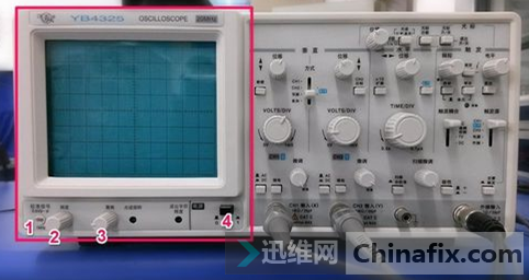

  一、如图:
  (1):校准信号,用来校准基准信号的。
  (2),(3):辉度和聚焦,都是调节信号图像聚焦呈现的。
  (4):电源开关。

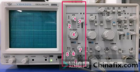

  二、如图:
  这一栏都是调节信号CH1的。
  (1):波形上下位移调节。
  (2):波形显示方式。
  (3):波形断续。
  (4):波形幅度调节。
  (5):直流,交流电源切换。
  (6):接地。
  (7):信号微调。
  (8):CH1信号接入。

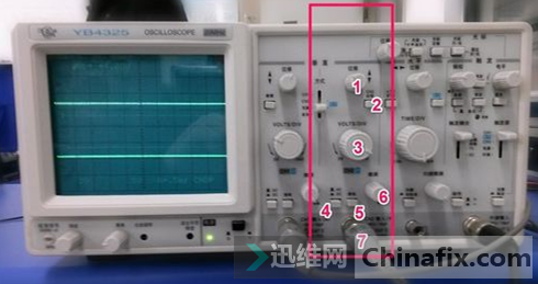

  三、如图:
  这一栏都是调节信号CH2的。
  (1):波形上下位移调节。
  (2):波形显示反向。
  (3):波形幅度调节。
  (4):直流,交流电源切换。
  (5):接地。
  (6):信号微调。
  (7):CH2信号接入。

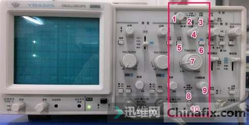

  四、如图:
  这一栏是调节所有信号相关变量的。
  (1):光标的移动。
  (2):光标的选择切换。
  (3):光标功能切换。
  (4):波形水平位移调节。
  (5):波形放大×10。
  (6):XY切换。
  (7):波形频率调节。
  (8):扫描与非扫描切换。
  (9):扫描微调。
  (10):接地。

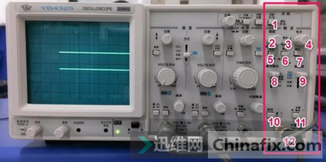

  五、如图:
  这一栏是调节所有信号相关变量的。
  (1):光标开关。
  (2):波形相关释放抑制变量调节,用于后期波形不稳定时调节。
  (3):波形锁定。
  (4):电平高低。
  (5),(6),(7):波形的显示方式切换。
  (8):波形触发方式切换。
  (9):波形的触发源切换。
  (10):正负极性切换。
  (11):触发交替方式。
  (12):外置接入。
