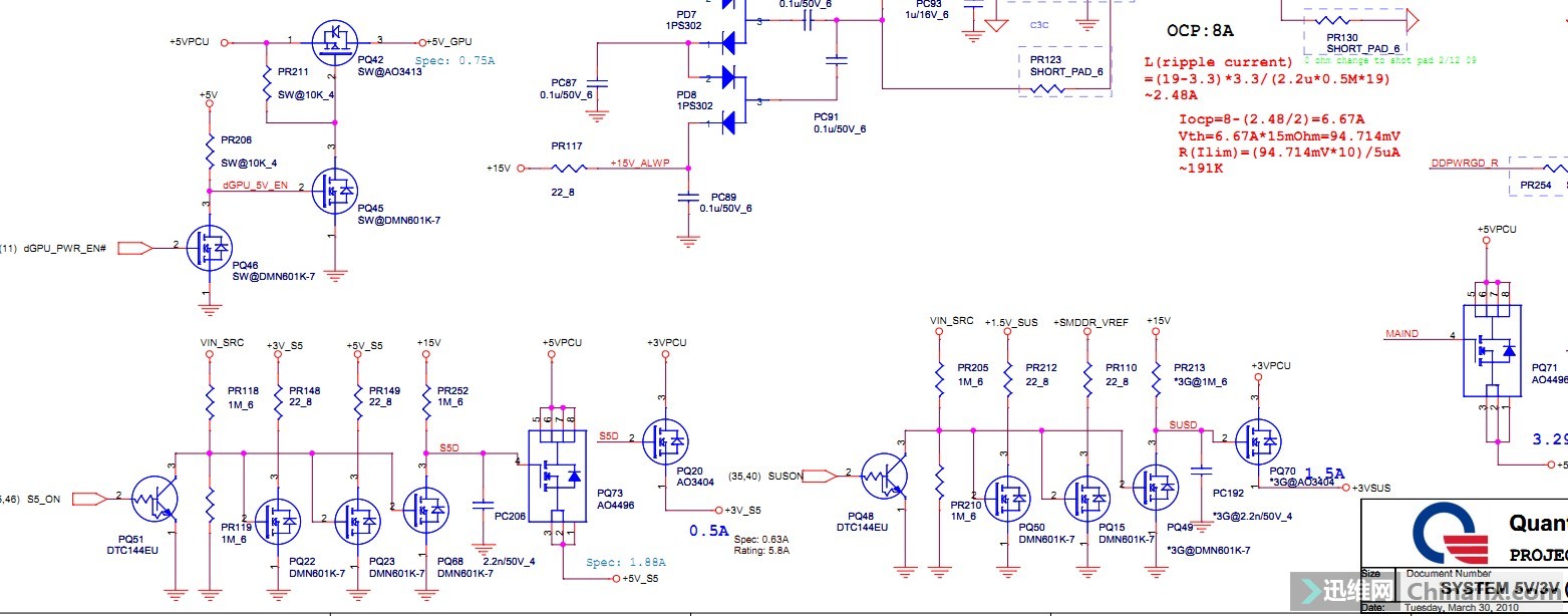

今天店里来了一个顾客。拿了一个ACER 4745 笔记本说是在其他维修点修了4天没修好,实在在等不了,要求今天一定修好要什么财会数据开发票,顾客坐在那看着修。
拿过来拆机,这个机器上家修过的痕迹很多,显卡,桥、EC都动过 版号是DAOZQ1MB8F0 REV:F 故障为有待机电流0.006 开机0.56电流迅速掉到0.098 过了2秒又上升到0.56瞬间又掉电 反复这样 用示波器 测量瞬间启动的时候 各个电感的电压 除了一个PL7 独立显卡没有电以外 其他的供电都是正常的 这个电压是最后出的 因为图纸没有时序 估计应该是跑码以后出的电压 先放在一边 换了CPU 内存无果 看看这个板子到处维修的痕迹也是头疼 但是为了生活没办法 还是要修下去
既然供电是好的 会不会2次转换后级的短路造成的呢
测量PQ21 PQ71 PQ73等场管 没有发现短路。紧接着开始检查HWPG信号
这款机器的PG是由6个单个的二极管组成 挨个用示波器测量 都是好的 并且二极管另一端也有3.3V瞬间掉下 往下直接跳到PLTRST测量 在无线网卡的22脚测量 电压为3.3V但是瞬间掉下到1.2V 不对啊 如果和其他掉电一样为什么不掉到0V呢 难道有短路?对地阻值60多左右 没短路 反正没什么头绪 死磕PLTRST吧 这个信号去的地方很多 一个个检查时间太长 我直接在22脚焊接一个线 用直流电源调成3.3V接在上边 看了一下电流0.160 是有短路 但是这个电流太小 即使有芯片发热也感觉不到 又不能把电压调大  于是我就这样让这个0.160的电流不断电的烧了5分钟 然后用冷水洗洗手 擦干水 把整个手覆盖在主板上 仔细感应手的温度 发现在主板的边上有一处微小的热量 看了一下是网卡的周边 PLTRST 是有一路给网卡的 直接拆掉网卡 再接上3.3V 发现已经变成0.043电流 接着开机发现已经不掉电
以为修好了 接上屏幕 发现电流到了0.9 不动了 还有问题吗 上家的桥没焊接好还是。。。 测量发现PL7 的显卡供电仍然没有电压 就在我测量显卡供电芯片1脚EN是0V的时候 突然发现电流已经跑到1.533 再去测量1脚EN 已经是3.3V 接上屏幕在测试 发现这个机器停留在0.9电流的时间达到5秒 然后跳变到1.5亮机 虚惊一场 旧机拆个网卡芯片装上后测试亮机 给顾客拿走
感觉最后电流0.9处停留的时间过长 不知道是这个机器就这样呢 还是还有其他问题 不过已经修好了 顾客又急着拿走就没再研究
