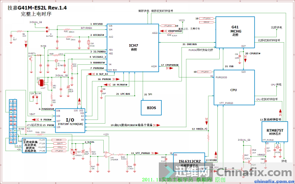

查看: 1918|回复: 1
供电时钟复位正常不跑马,求指导,测出内存没时钟
发表于 2014-8-9 16:20:05 | 只看该作者 回帖奖励 |倒序浏览 |阅读模式 来自: 上海 来自 上海
本帖最后由 zhouwei5827 于 2014-8-9 18:03 编辑
新买一个波波,这两天修板子上瘾了,但是被两个板子给难倒了,两个都是技嘉G41M-es2L,
一块是cpu供电坏,换了场馆和isl6312,修好后竟然不跑马,,,,波形横打竖打都没问题,最后发现这现象怎么眼熟,原来手上还有一块一模一样的主板 ,也是不跑吗。
测量如下:供电统统正常,PCI—E时钟复位正常,PCI时钟复位正常,IDE一脚复位正常,内存时钟不正常,cpu时钟和复位没法测(这个板子不支持假负载),刷过bios,压过桥,压过cpu座,请大侠支招
这个内存时钟是谁提供的?,北桥吗???
这个板子有两个bios,b_bios,M_bios,是否全部都要刷,我照网上试过短接18脚不行
刚发现一个问题,复位灯一闪一闪有关系吗
2#
发表于 2014-8-9 17:56:44 | 只看该作者 来自: 上海 来自 上海
刚论坛上找到一张别人发的时序图,
看来是北桥的问题了
回复 支持 反对
快速回复
