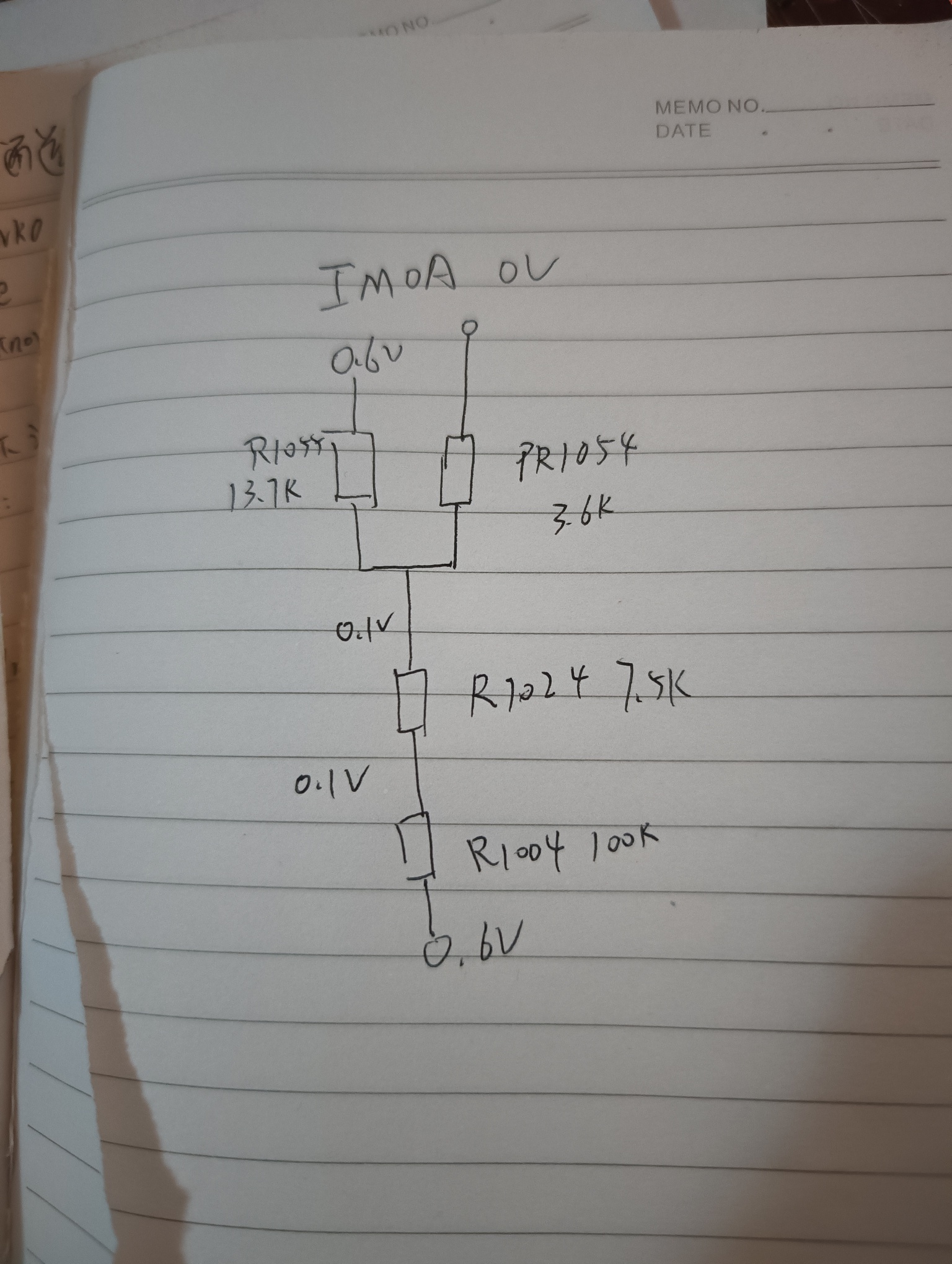

查看: 974|回复: 30
[求助中]
华硕B450不出CPU供电修哭了
发表于 2025-3-15 22:55:48 | 只看该作者 回帖奖励 |倒序浏览 |阅读模式 来自: 中国 来自 中国
开始是供电一直 0.9V,刷了BIOS,换了芯片还是一样。然后换了桥也不行。后面查到VDDNB波形不正常,换了协控波形也一样不正常。直接不出电压了。
测了主控ASP1106,没找到问题。IMONA只有0V不正常。但是电阻测了都是好的。两个TONSET正常应该是1.1V,电阻也都测了正常
推荐
发表于 2025-3-16 17:34:57 | 只看该作者 来自: 重庆 来自 重庆
你这修哭了关键最后修好没有呢
点评
我修好我就不来发帖了,现在开机瞬间有1.1v,然后就没了  详情 回复 发表于 2025-3-16 18:14
回复 支持 7 反对 0
推荐
发表于 2025-3-15 22:58:52 来自迅维网APP | 只看该作者 来自: 中国 来自 中国
查了点位也没有到其他地方
回复 支持 7 反对 0
推荐
发表于 2025-3-16 18:14:59 来自迅维网APP | 只看该作者 来自: 四川 来自 四川
cpu在另一个主板正常
回复 支持 5 反对 0
推荐
发表于 2025-3-16 18:14:36 来自迅维网APP | 只看该作者 来自: 四川 来自 四川
chencangjin 发表于 2025-03-16 17:34
你这修哭了关键最后修好没有呢
我修好我就不来发帖了
,现在开机瞬间有1.1v,然后就没了
回复 支持 5 反对 0
推荐
发表于 2025-3-16 13:58:52 来自迅维网APP | 只看该作者 来自: 上海 来自 上海
换了cpu试试吗
点评
cpu在另一个主板正常  详情 回复 发表于 2025-3-16 18:14
回复 支持 5 反对 0
推荐
发表于 2025-3-16 10:18:13 来自迅维网APP | 只看该作者 来自: 四川 来自 四川
芯片价从一张好板子拆过去的,不行
回复 支持 5 反对 0
推荐
发表于 2025-3-16 09:27:09 | 只看该作者 来自: 广东东莞 来自 广东东莞
换芯片试试
回复 支持 5 反对 0
推荐
发表于 2025-3-16 07:05:19 来自迅维网APP | 只看该作者 来自: 陕西西安 来自 陕西西安
换芯片试试
点评
芯片价从一张好板子拆过去的,不行  详情 回复 发表于 2025-3-16 10:18
回复 支持 5 反对 0
推荐
发表于 2025-3-17 00:35:51 | 只看该作者 来自: 中国 来自 中国
CPU供电是难搞
回复 支持 4 反对 0
推荐
发表于 2025-3-17 08:05:48 来自迅维网APP | 只看该作者 来自: 中国 来自 中国
多多学习
回复 支持 2 反对 0
12#
发表于 2025-3-17 10:29:19 来自迅维网APP | 只看该作者 来自: 中国 来自 中国
主控1.8V 5V12V供电、开起、两个tonset确定都正常,检查一下29脚的100K电阻,如果还不出就比较费劲了查电压取样和各相电流反馈电路如果手上有同款芯片的板子用二极管档对照着量,没办法这种方法最原始但是修好了几个不供电的板子
点评
现在是开机瞬间有1.1v,然后马上没有了,不装u一直有电压  详情 回复 发表于 2025-3-18 23:22
手上有同型号的好板子,对比着修也没找到问题,芯片周边电阻全测了  详情 回复 发表于 2025-3-18 09:31
回复 支持 反对
13#
发表于 2025-3-17 11:06:31 来自迅维网APP | 只看该作者 来自: 新疆 来自 新疆
没有CPU供电换CPU试试
回复 支持 反对
14#
发表于 2025-3-17 12:43:45 来自迅维网APP | 只看该作者 来自: 江西 来自 江西
换主板试试
回复 支持 反对
15#
发表于 2025-3-17 20:28:41 来自迅维网APP | 只看该作者 来自: 上海 来自 上海
tonset非常可疑,先看看瞬间波形,有的话就加大tonset电阻
回复 支持 1 反对 0
16#
发表于 2025-3-18 09:31:00 来自迅维网APP | 只看该作者 来自: 四川成都 来自 四川成都
dysz 发表于 2025-03-17 10:29
主控1.8V 5V12V供电、开起、两个tonset确定都正常,检查一下29脚的100K电阻,如果还不出就比较费劲了查电压取样和各相电流反馈电路如果手上有同款芯片的板子用二极管档对照着量,没办法这种方法最原始但是修好了几个不供电的板子
手上有同型号的好板子,对比着修也没找到问题,芯片周边电阻全测了
点评
那应该是某个小电容出问题了,难整咯  详情 回复 发表于 2025-3-18 13:36
回复 支持 反对
17#
发表于 2025-3-18 11:13:17 | 只看该作者 来自: 广西柳州 来自 广西柳州
本帖最后由 qjx18199 于 2025-3-18 11:15 编辑
难道主板有漏电?这种问题修苹果手机双层板无信号的时候也遇到过很多,电压都正常,也没掉点,只能搬下层板了事,有些时候死钻不行的,实在不行就不修或者搬板
回复 支持 反对
18#
发表于 2025-3-18 11:36:01 | 只看该作者 来自: 山东 来自 山东
卖给收型号板的,再换一张
回复 支持 反对
19#
发表于 2025-3-18 13:05:54 | 只看该作者 来自: 中国 来自 中国
学习学习
回复 支持 反对
20#
发表于 2025-3-18 13:36:36 来自迅维网APP | 只看该作者 来自: 中国 来自 中国
老吴来了 发表于 2025-03-18 09:31
手上有同型号的好板子,对比着修也没找到问题,芯片周边电阻全测了
那应该是某个小电容出问题了,难整咯
回复 支持 反对
快速回复
