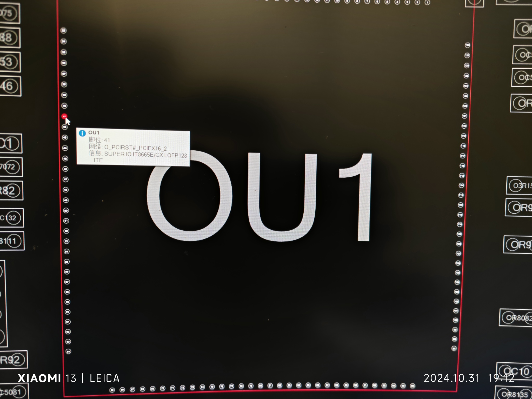

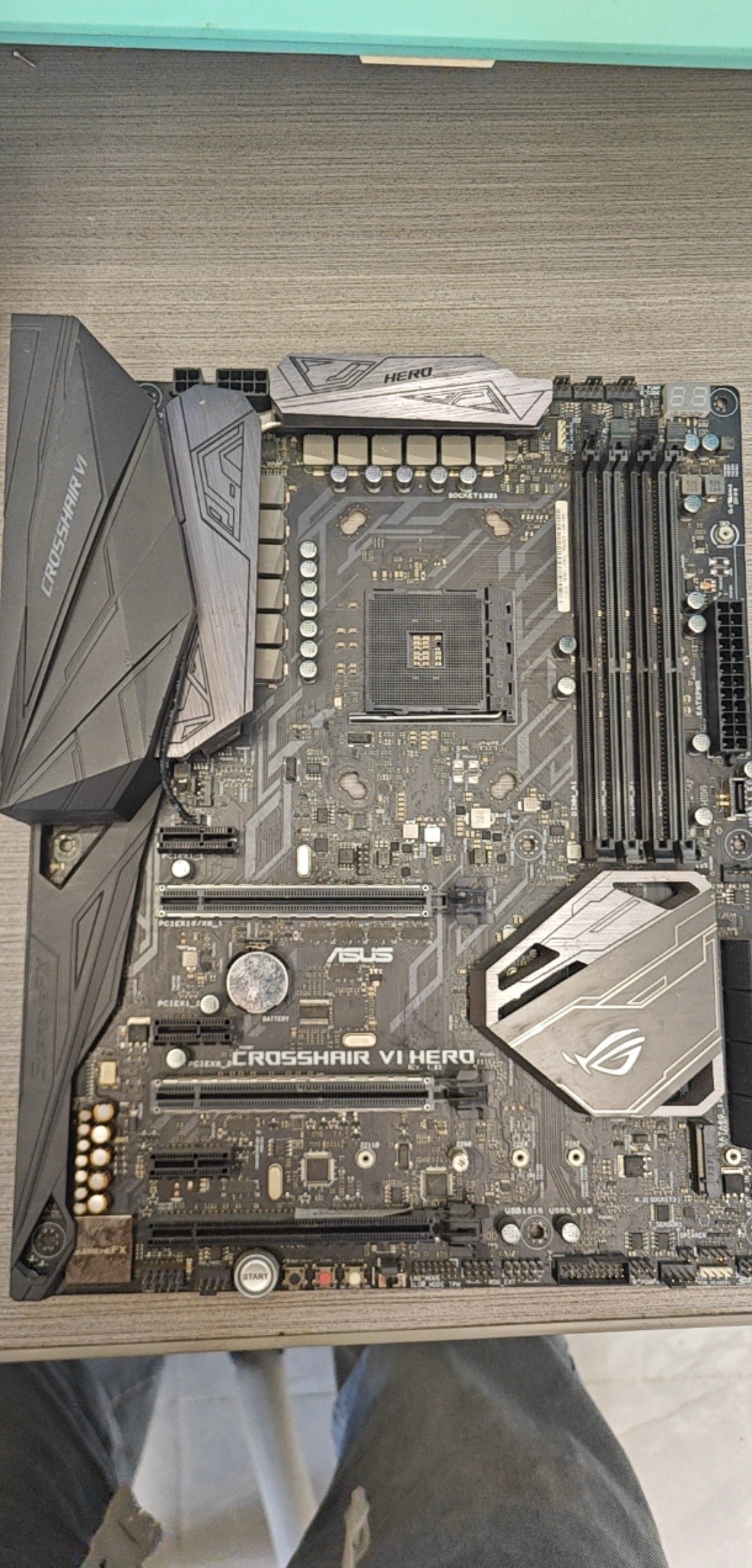

求大神,主板供电时钟正常,复位没有电压
发表于 2024-10-31 19:41:12 | 只看该作者 回帖奖励 |倒序浏览 |阅读模式 来自: 四川德阳 来自 四川德阳
现在主板能通电,不跑码。a11的复位没有电压
是哪里问题呀?或者下一步应该查哪里
谢谢

能启动不代表供电正常,量一下cpu供电,简单点还有那几个明显的电感都有没有电,哪个没有就查哪个
点评
量过了,供电正常,时钟也有  详情 回复 发表于 2024-11-4 10:26

会不会是桥没有读入bios,导致桥没有配置好而没有发出复位信号?

图纸上跑一下,复位信号
点评
量了几个输出脚,都没有  详情 回复 发表于 2024-11-9 12:23

量了几个输出脚,都没有
点评
看一下IO到桥的开机信号  详情 回复 发表于 2024-11-13 08:54

供电时钟正常就要查PG信号了

看一下IO到桥的开机信号
