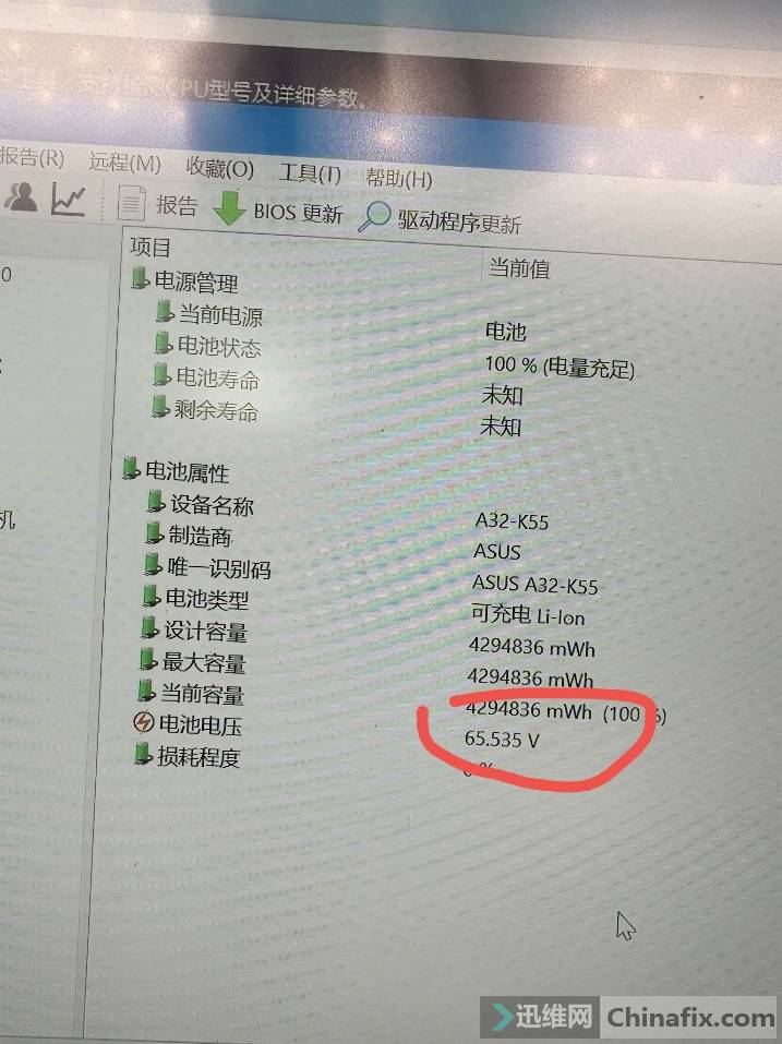

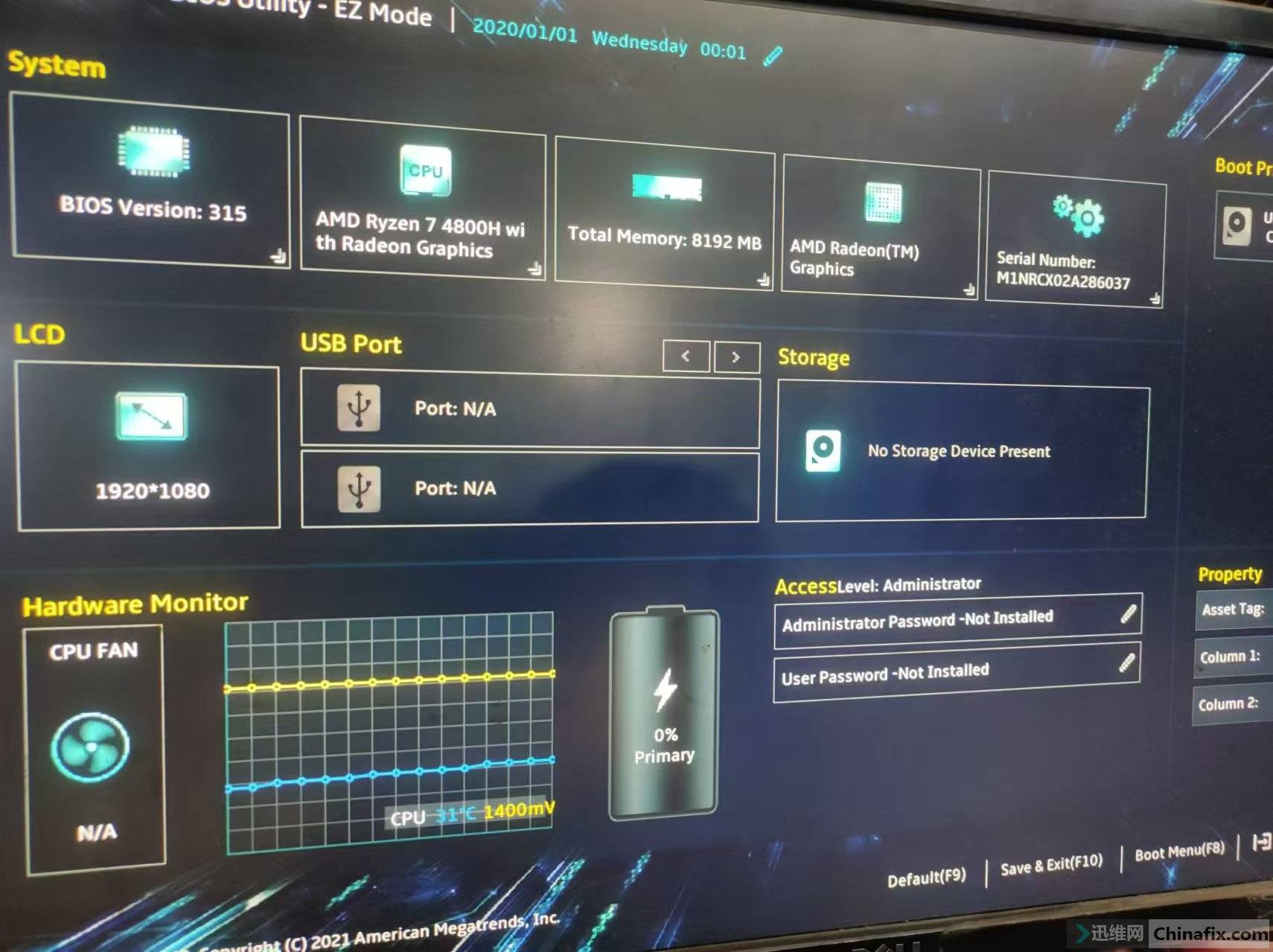

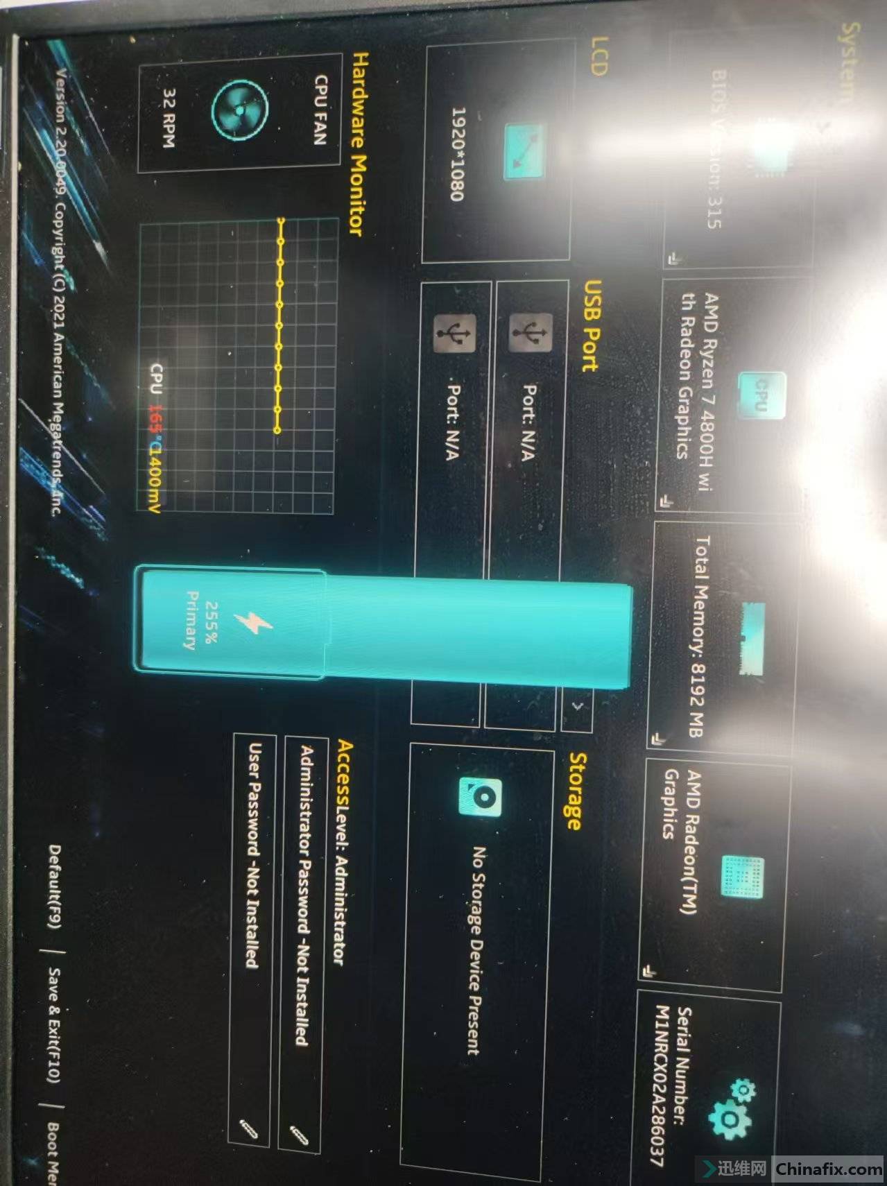

版号DA0NJIMB8C0

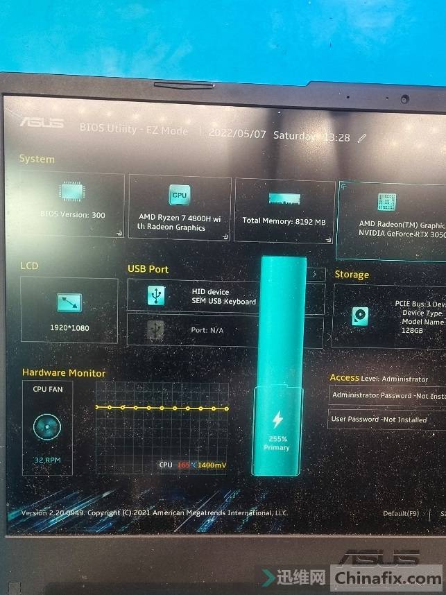

电池255%,电池电压65V,CPU温度165,集显感叹号,独显不识别,键盘不能用,风扇不转
正常开机进系统

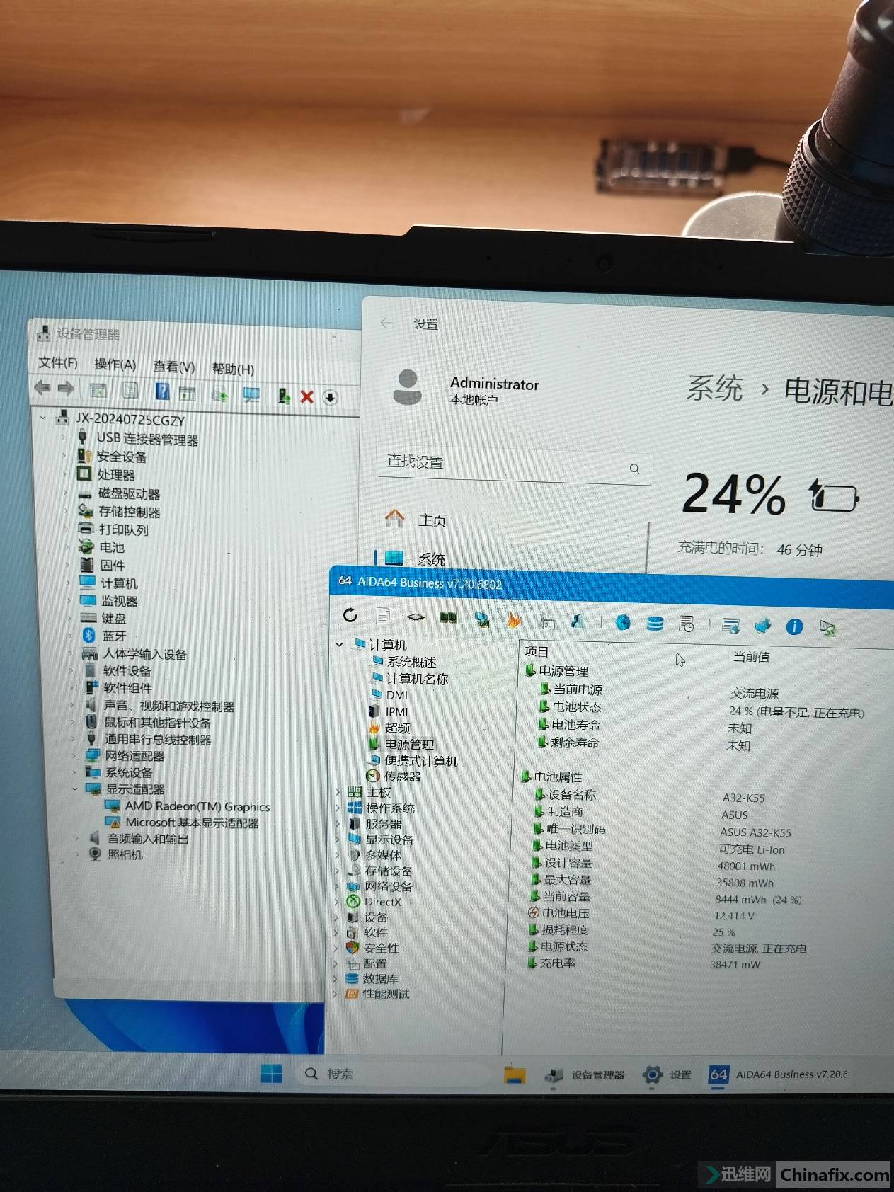

在系统内电池显示100%,不会掉,插适配器不显示电源已插入
使用AID64检测发现识别到的电池电压是65V,咋不炸嘞

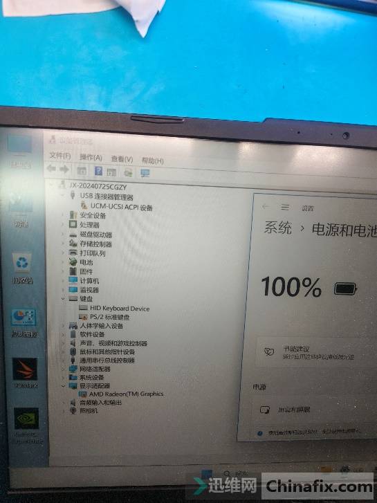

设备管理器里面不显示独显,集显还感叹号,另外键盘完全不能用
进BIOS看一下更离谱,电池255%基操,CPU温度识别165度,风扇完全不转,开机哪怕掉电了风扇也不转,不过在BIOS内独显可以识别
该机器是同事转手给我,已更换CPU,BIOS,两个EC
总结一下,电池识别错误,温度识别错误,风扇不转,键盘不能用,集显叹号,独显系统下无
除了集显独显好像都跟EC有关

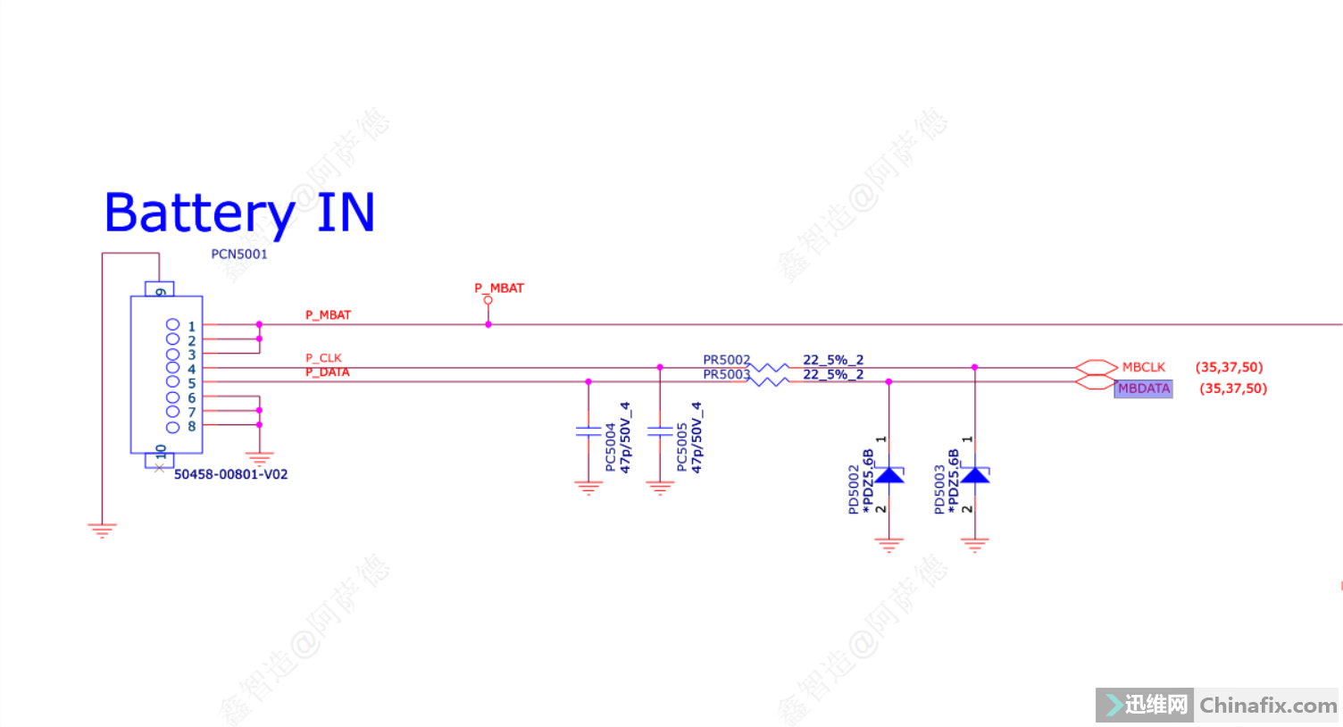

挑一个来看看先,从电池开始,
测试单电池可以开机,关机插上适配器有充电电流

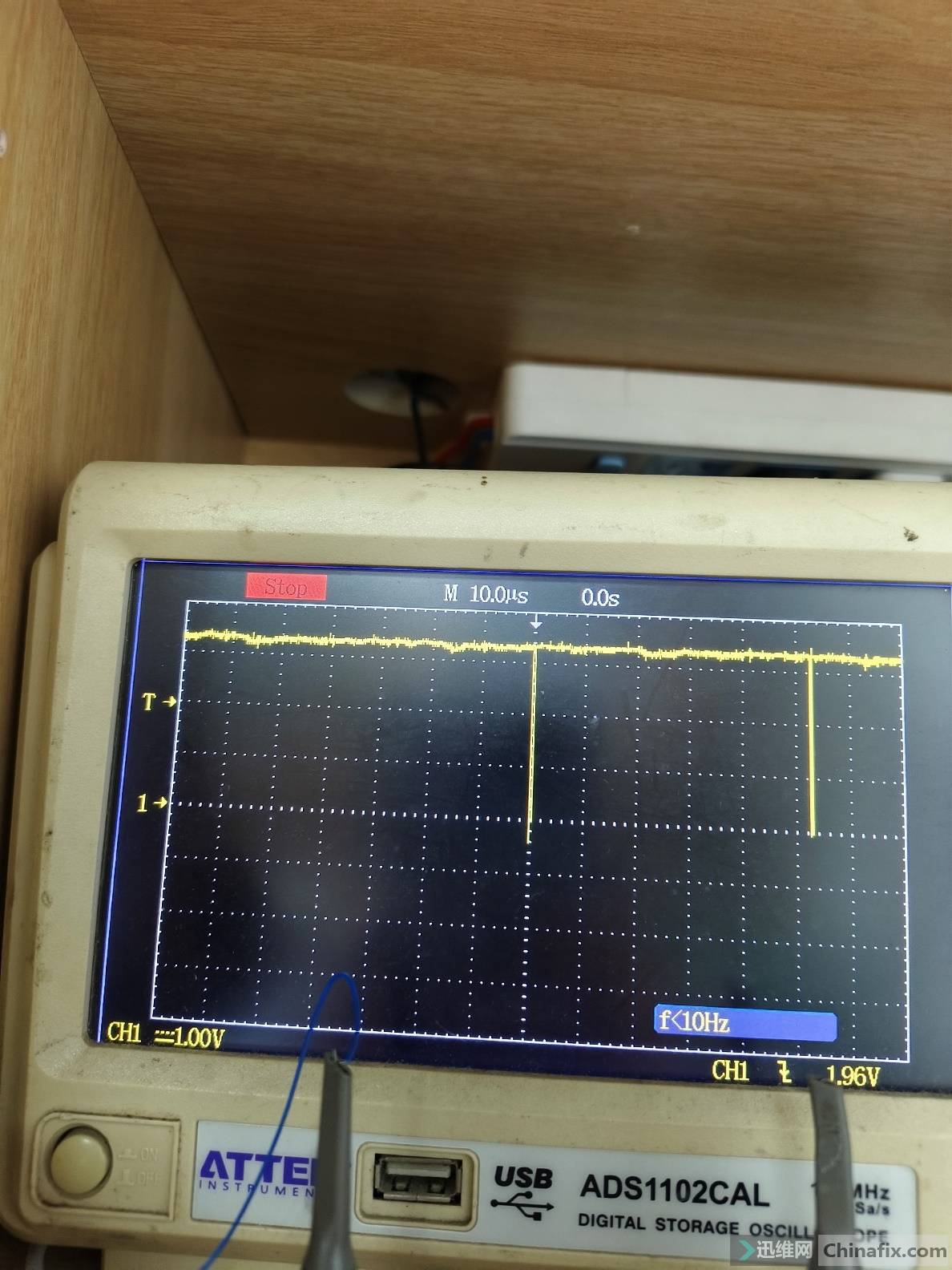

SM总线阻值正常,EC已经更换两个

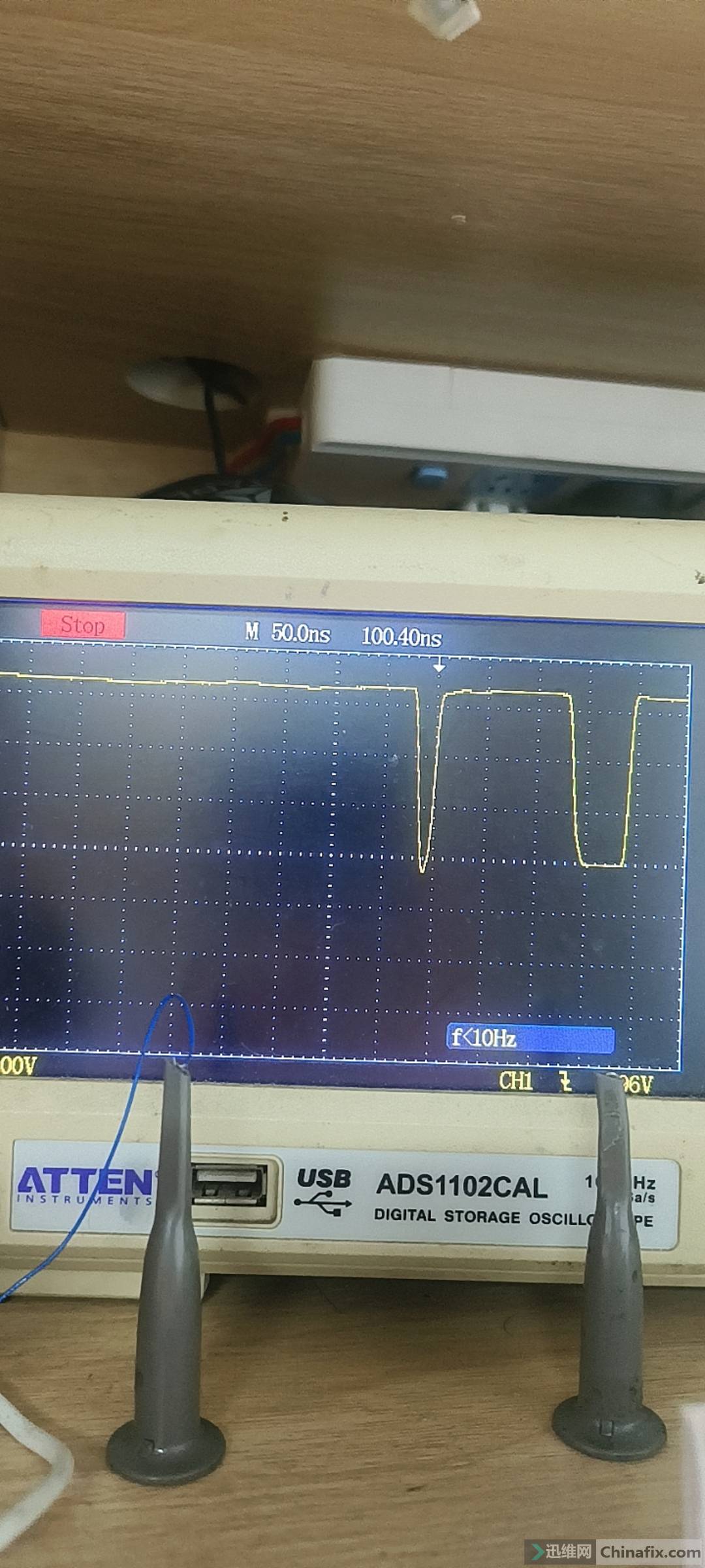

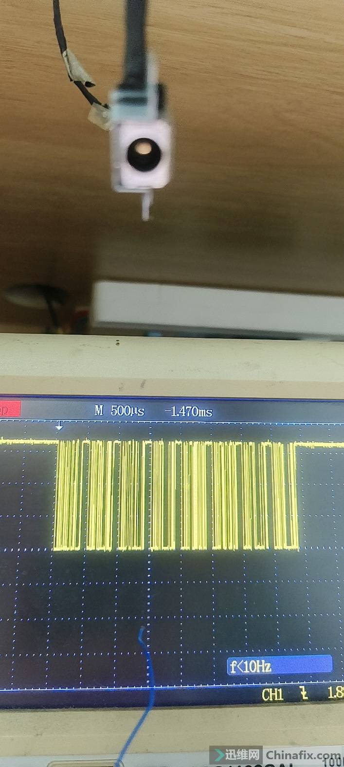

测量SM总线波形正常

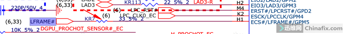

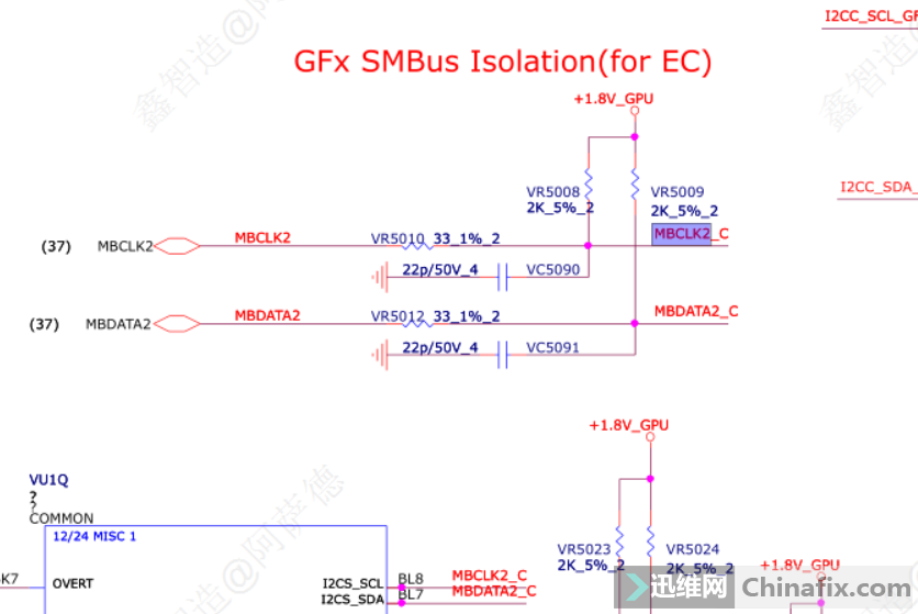

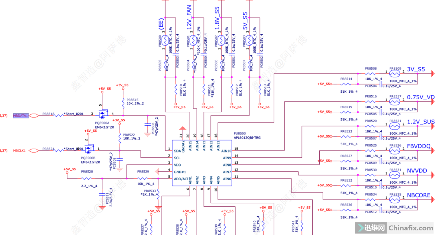

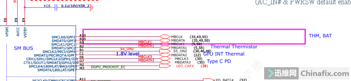

在看看别的地方,这个没有图纸,但是有点位

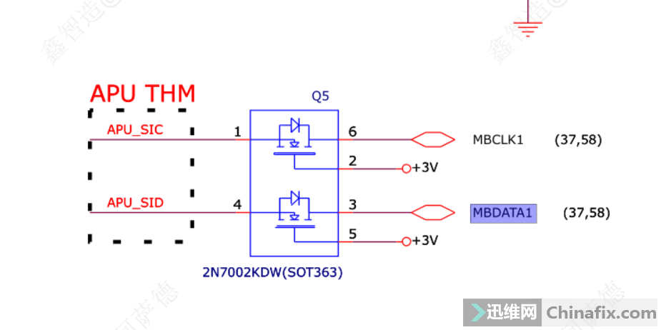

另外可以通过DA0NJF的图纸进行参考,虽然CPU显卡不一致,但是EC是一样的5570VG,同品牌之间的同型号EC一般都可以直接参考,设计思路基本一致
通过NJF的图纸分析,找到EC的sm总线区域
[attach]2280504[/att ...

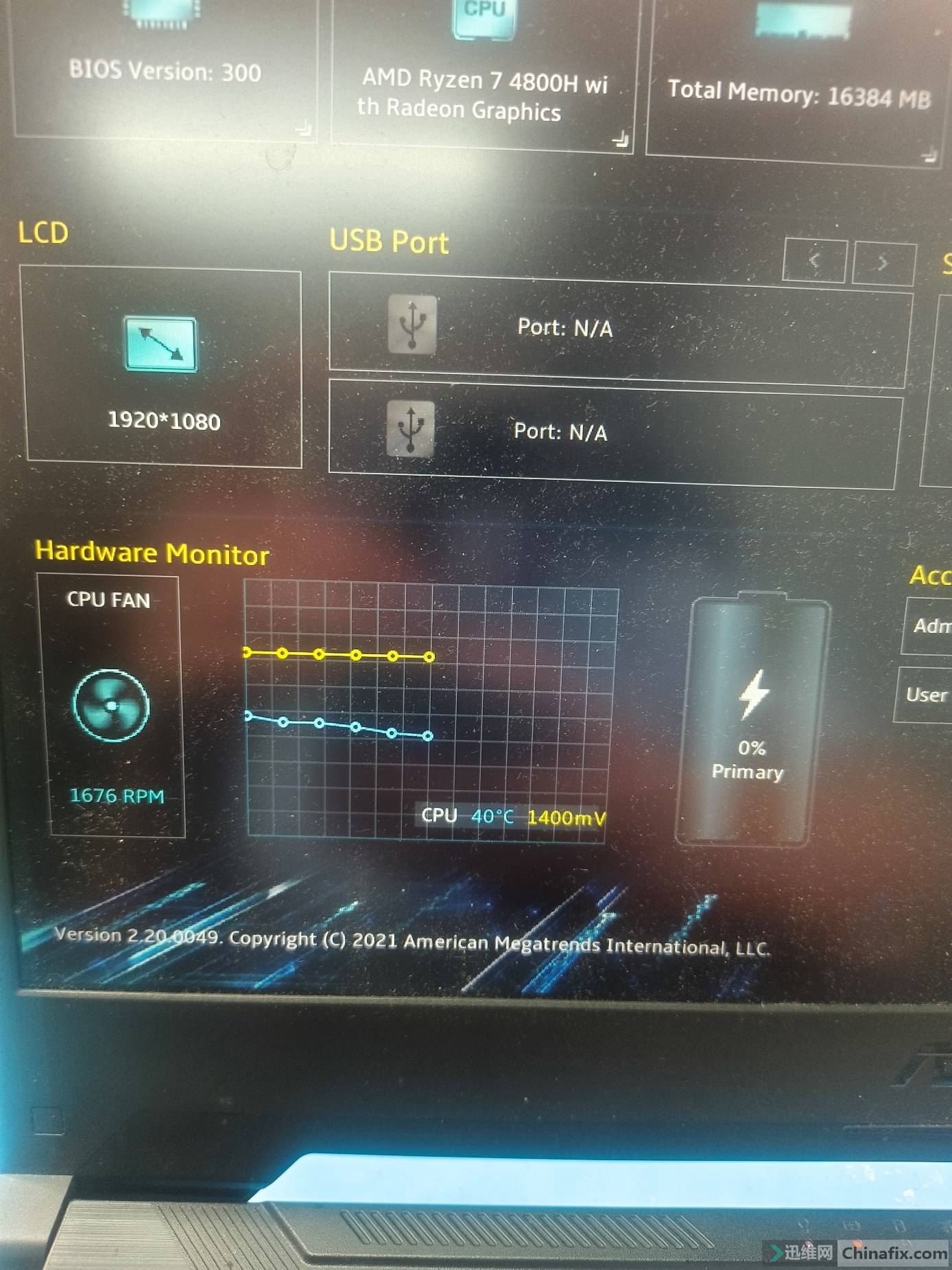

楼主厉害,这么难处理的,竟然修好了

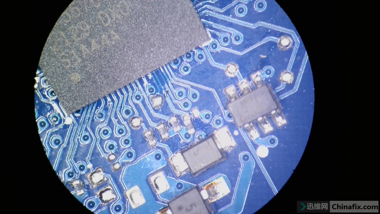

楼主细心加技术,牛!上家太粗心了,电阻移位明显都没发现

有没有一种可能,换EC的时候撞歪了,人为造成的二次故障,好好的元器件怎么会歪的
点评
拆机清灰  详情 回复 发表于 2024-9-15 08:38

总结:LPC总线不正常,导致EC虽然识别了正确的参数,但是却没办法汇报给CPU,导致了这一连串的故障。
回复 支持 4 反对 0

请教大神:“使用示波器测量每组SM总线,波形都正常”这个操作是怎么看的,可以分享一下具体的步骤和波形吗!感谢!
点评
这个我省略了图片,实际上就是用示波器分别测了一下那几组SM总线的波形,都有波形,这个没拍照片,跟电池的那个波形差不太多,主要是确认一下EC有没有正常跟各处通讯  详情 回复 发表于 2024-9-14 13:56

掉件我能理解,这移位是怎么造成的
点评
手抖了吧 动手前拍个照  详情 回复 发表于 2025-3-12 09:52
碰歪了  详情 回复 发表于 2024-9-14 13:56
