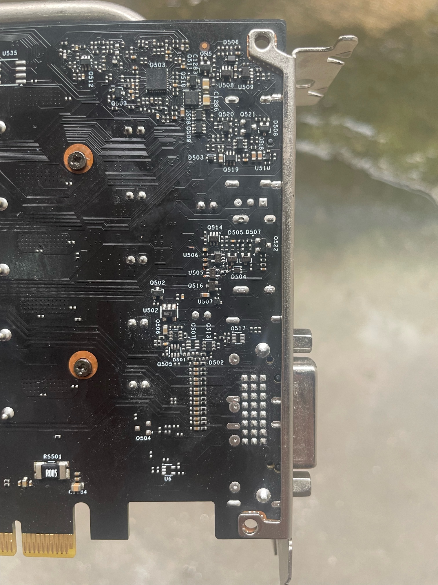

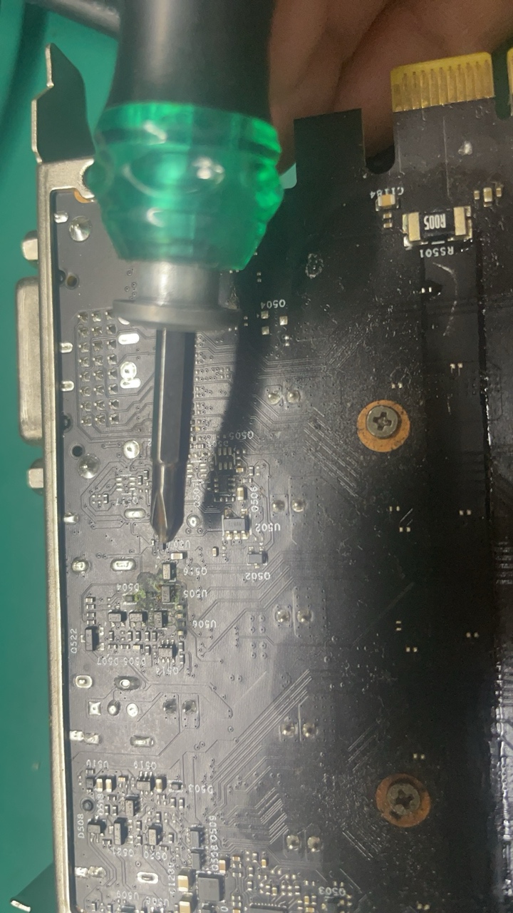

查看: 414|回复: 6
[显卡维修]
七彩虹1660s显卡维修。
发表于 2024-8-31 17:05:23 | 只看该作者 回帖奖励 |倒序浏览 |阅读模式 来自: 安徽 来自 安徽
显卡高清口腐蚀,使用几分钟后黑屏。整整修了一个下午才搞定。
2#
发表于 2024-8-31 17:14:30 | 只看该作者 来自: 中国 来自 中国
原因呢......
回复 支持 反对
3#
发表于 2024-8-31 17:34:41 | 只看该作者 来自: 广东佛山 来自 广东佛山
这么明显的腐蚀
回复 支持 反对
4#
发表于 2024-10-16 21:32:16 | 只看该作者 来自: 广西 来自 广西
七彩虹战斧GeForce GTX1660 6G显卡不能够装驱动,一装驱动就灰屏图像消失。。最后查出是这个电阻坏了,原阻值1.33K变成489K.....用一个1.5K电阻代换上去,进系统装驱动OK!!!甜甜圈测试20分钟没有问题故障修复。。
回复 支持 反对
5#
发表于 2025-1-4 20:57:26 | 只看该作者 来自: 福建 来自 福建
顺便附上显卡BIOS多好,方便其它童鞋
回复 支持 反对
6#
发表于 2025-2-9 15:44:41 | 只看该作者 来自: 广东东莞 来自 广东东莞
显卡 你们都有图纸吗
回复 支持 反对
7#
发表于 2025-2-9 15:54:55 | 只看该作者 来自: 内蒙古呼伦贝尔 来自 内蒙古呼伦贝尔
收拾的蛮干净~!
回复 支持 反对
快速回复
