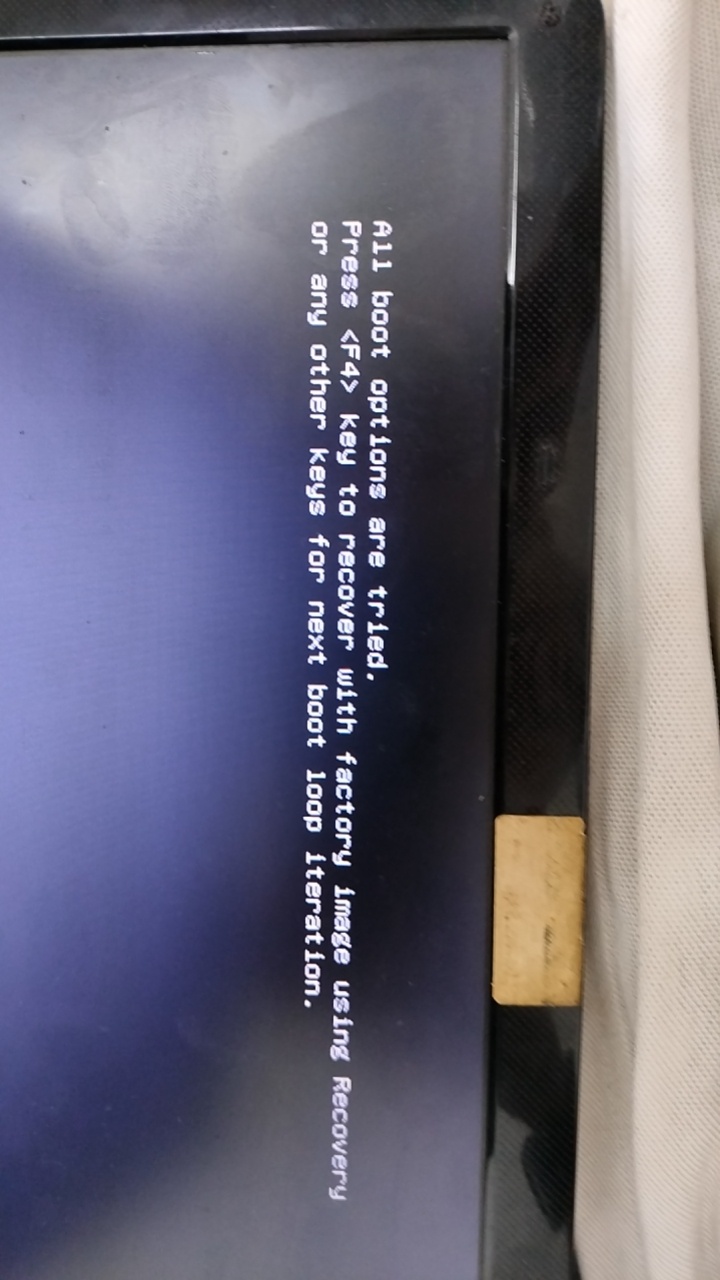

这个电脑更换了键盘后,第一次开机时忘插键盘排线,但正常开机,第二次插入排线后,如图显示
向各位大佬求助该怎么办

发表于 2024-8-23 18:22:50 | 只看该作者 来自: 河南 来自 河南
http://www.baidu.com/link?url=ia ... 47d0000000366c86155
根据链接到搜索,里面有你要的东西。

OKOK,谢谢,现在已经解决了  详情 回复 发表于 2024-8-26 11:46

OKOK,谢谢,现在已经解决了

三星官方客服是这么回复的:
先把电脑关机,点开机键后马上连续按F2进入bios,按 f9重置BIOS 选yes,将boot选项下的 secure boot设置为关闭(OFF/disabled),os mode selection设置为csm and u e fi os, fast bios mode改为关闭(找不到情况下,点击advanced选项找),按 F10 键 选yes保存退出,电脑会自动重新启动。
