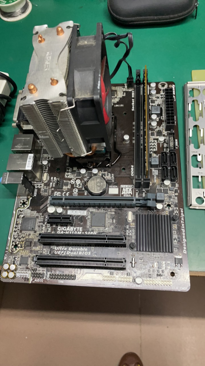

GA-H110M-S2PH主板上电反复重启。
发表于 2024-6-16 21:15:28 | 只看该作者 回帖奖励 |倒序浏览 |阅读模式 来自: 广东深圳 来自 广东深圳
查测电压基本正常、复位时钟正常。刷了官方的bios点亮进了系统,过了一会儿又是反复重启偶尔点亮一下又灭了。求大师指点迷津谢谢。

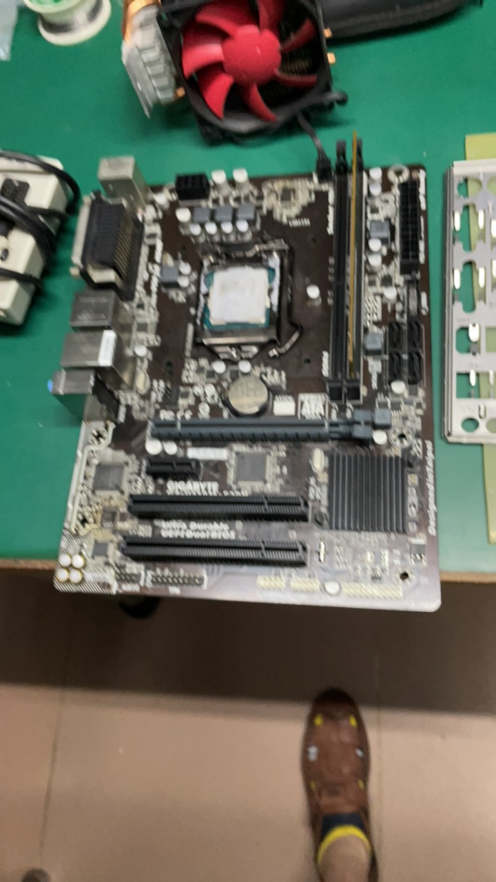

发表于 2024-6-17 12:51:55 来自迅维网APP | 只看该作者 来自: 广东深圳 来自 广东深圳
这两个电阻阻值多大的?没有图纸。
点评
用大于10K电阻,能分压成2V就行的,  详情 回复 发表于 2024-6-17 13:39

发表于 2024-6-17 13:00:36 | 只看该作者 来自: 内蒙古 来自 内蒙古
量一下电压,检测电压一般是2V

发表于 2024-6-17 12:43:08 来自迅维网APP | 只看该作者 来自: 广东深圳 来自 广东深圳
是不是12v和5v检测电阻坏了?

发表于 2024-6-17 13:39:24 | 只看该作者 来自: 广东佛山 来自 广东佛山
yuan-1967 发表于 2024-6-17 12:51
这两个电阻阻值多大的?没有图纸。
用大于10K电阻,能分压成2V就行的, 12V 分成 2V  上面电阻75K, 接地电阻15K,,

发表于 2024-6-17 10:20:56 | 只看该作者 来自: 重庆 来自 重庆
检测IO 124 125脚

推荐
发表于 2024-6-17 08:48:16 | 只看该作者 来自: 广东佛山 来自 广东佛山
能显示时,进BIOS看下电压监测,有没有电压不稳跳动情况
回复 支持 1 反对 0

12#
发表于 2024-6-19 16:19:21 来自迅维网APP | 只看该作者 来自: 广东深圳 来自 广东深圳
这里的电压2.0V电阻10K左右屏一亮又重启

15#
发表于 2024-6-20 00:37:13 来自迅维网APP | 只看该作者 来自: 中国 来自 中国
用15K电阻分成电2.6不行,显示一下又灭,10K电阻分成2.0V都是一样掉电重启。

19#
发表于 2024-6-20 11:13:45 | 只看该作者 来自: 中国 来自 中国
这两个分压电阻换了有时也不行,头痛
回复 支持 反对
20#
发表于 2024-6-20 15:09:59 来自迅维网APP | 只看该作者 来自: 中国 来自 中国
己经换板了,屏幕亮就掉电,还是想修好。
