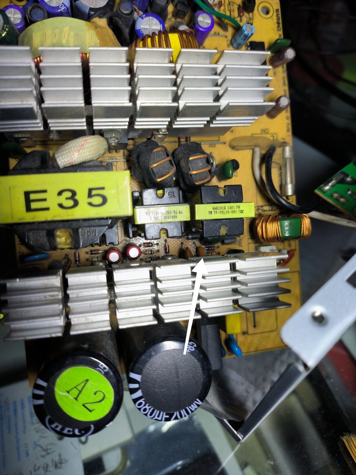

查看: 1472|回复: 15
金河田省师傅4000电源故障
发表于 2024-1-17 13:47:20 | 只看该作者 回帖奖励 |倒序浏览 |阅读模式 来自: 安徽六安 来自 安徽六安
金河田S4000电源有一颗连接在辅助变压器两根线之间的电容在使用中炸开了,标号是5C2,电容上面好像有104字样,现在记不清了,拆下来后电源也能运行,输出电压都正常,不知这个地方电容还需要补上不,也不知要补多大的电容。
推荐
发表于 2024-1-18 19:27:40 | 只看该作者 来自: 湖北武汉 来自 湖北武汉
你这个待机是不是没有待机芯片,是用的纯电路产生的待机啊
点评
整个板只有一个芯片EST7502B。  详情 回复 发表于 2024-1-19 20:24
回复 支持 10 反对 0
推荐
发表于 2024-1-17 17:57:20 | 只看该作者 来自: 山东日照 来自 山东日照
5C2,电容上面好像有104,容量为100nF.....
回复 支持 10 反对 0
推荐
发表于 2024-1-17 17:50:35 | 只看该作者 来自: 中国 来自 中国
好像是尖峰抑制的,需要补上
回复 支持 10 反对 0
推荐
发表于 2024-1-19 20:24:18 来自迅维网APP | 只看该作者 来自: 安徽芜湖 来自 安徽芜湖
zengchao 发表于 2024-01-18 19:27
你这个待机是不是没有待机芯片,是用的纯电路产生的待机啊
整个板只有一个芯片EST7502B。
回复 支持 8 反对 0
推荐
发表于 2024-1-18 12:43:39 来自迅维网APP | 只看该作者 来自: 安徽安庆 来自 安徽安庆
补了个104的,待机电压反而只有0.4伏,拆掉又正常了。
回复 支持 8 反对 0
推荐
发表于 2024-1-20 09:37:19 来自迅维网APP | 只看该作者 来自: 中国 来自 中国
电源板上拆  有104就行。
回复 支持 7 反对 0
推荐
发表于 2024-1-21 09:32:35 | 只看该作者 来自: 山东济南 来自 山东济南
楼主有新进展了吗?。。。。
点评
没有动它,用着也正常。  详情 回复 发表于 2024-1-25 14:26
回复 支持 2 反对 0
9#
发表于 2024-1-25 14:26:50 来自迅维网APP | 只看该作者 来自: 安徽六安 来自 安徽六安
zxwzhm888 发表于 2024-01-21 09:32
楼主有新进展了吗?。。。。
没有动它,用着也正常。
回复 支持 反对
10#
发表于 2024-1-31 08:07:26 | 只看该作者 来自: 加拿大 来自 加拿大
感觉箭头方向那两个电容应该一样才行。
回复 支持 反对
11#
发表于 2024-1-31 12:15:12 来自迅维网APP | 只看该作者 来自: 河南 来自 河南
最好补上,那上面没有一个元件是多余的!都各司其职,各行其道!
回复 支持 反对
12#
发表于 2024-3-11 20:02:35 来自迅维网APP | 只看该作者 来自: 河南洛阳 来自 河南洛阳
那可是1000V的,一般的电容是不行的!
回复 支持 反对
13#
发表于 2024-3-11 20:07:56 来自迅维网APP | 只看该作者 来自: 河南洛阳 来自 河南洛阳
哪一个电容频率高,其实是消谐的,消除变压器初级的3、5次谐振波的,也称之为尖波吸收或阻尼回路!和一个二极管组成放电回路!
回复 支持 反对
14#
发表于 2024-3-11 20:09:12 来自迅维网APP | 只看该作者 来自: 河南洛阳 来自 河南洛阳
电阻吸收能量,二极管构成回路!
回复 支持 反对
15#
发表于 2024-3-12 09:15:33 | 只看该作者 来自: 广西 来自 广西
开关变压器尖峰吸收电路的电容。是保护器件,要补上的。104是100PF的容量,耐压选1KV的
回复 支持 反对
16#
发表于 2024-3-16 22:30:45 | 只看该作者 来自: 四川遂宁 来自 四川遂宁
学习学习了
回复 支持 反对
快速回复
