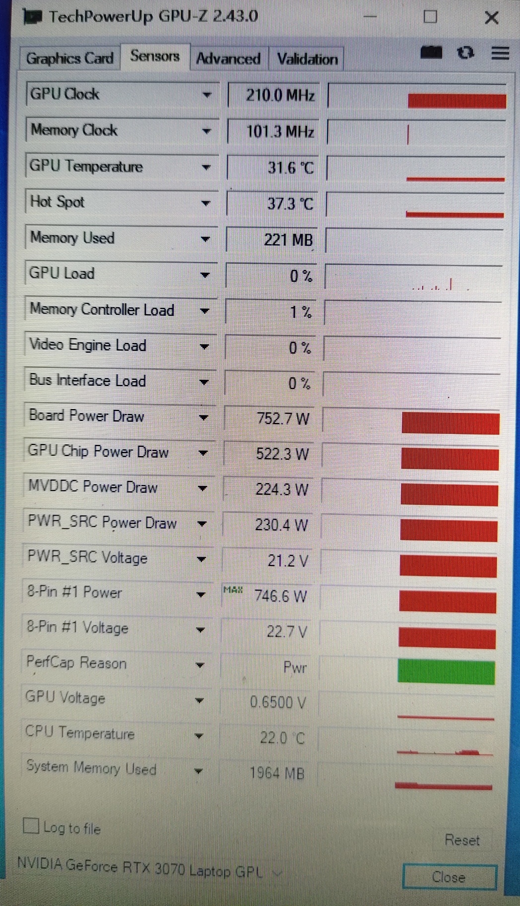

接一片3070M魔改卡,原故障花屏,重植显存不行,后换了显存,不花屏了,mats扫描过,超频测试过。

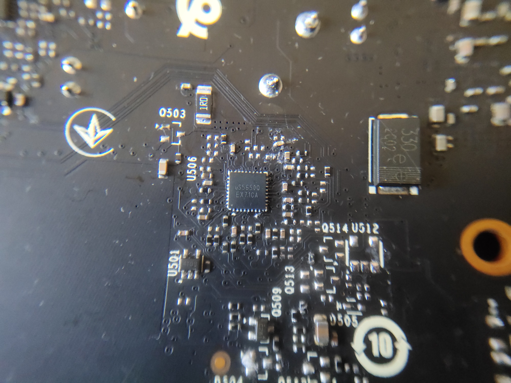

进系统后GPU-Z如图,显卡各项供电正常,us5650供电也正常,外围电阻已排查,检流电阻没问题,换过us5650,换过bios,故障依旧。
跟线跟了几天,没思路了,求大伙支支招

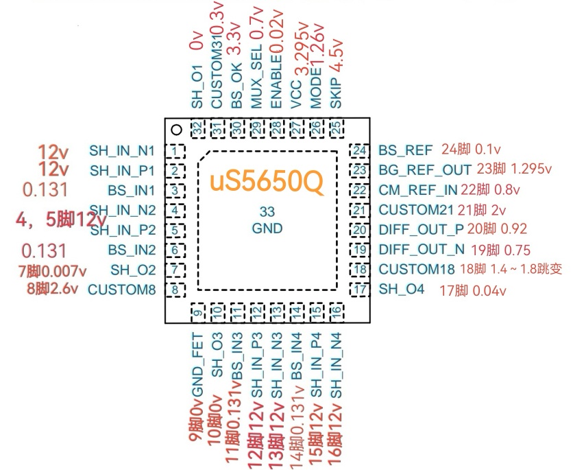

原来是us5650P,我用了us5650Q代换,原理图外围电阻一致没有动
这个电压感觉不太对,道行不够,没思路,大伙支支招呗,感谢

功耗检测芯片呢?

功耗检测电阻换小一点看看

多谢各位,解决了,这块板子是发某者3060m,3070m同款,前后刷了50个bios,只能用85瓦那个bios
