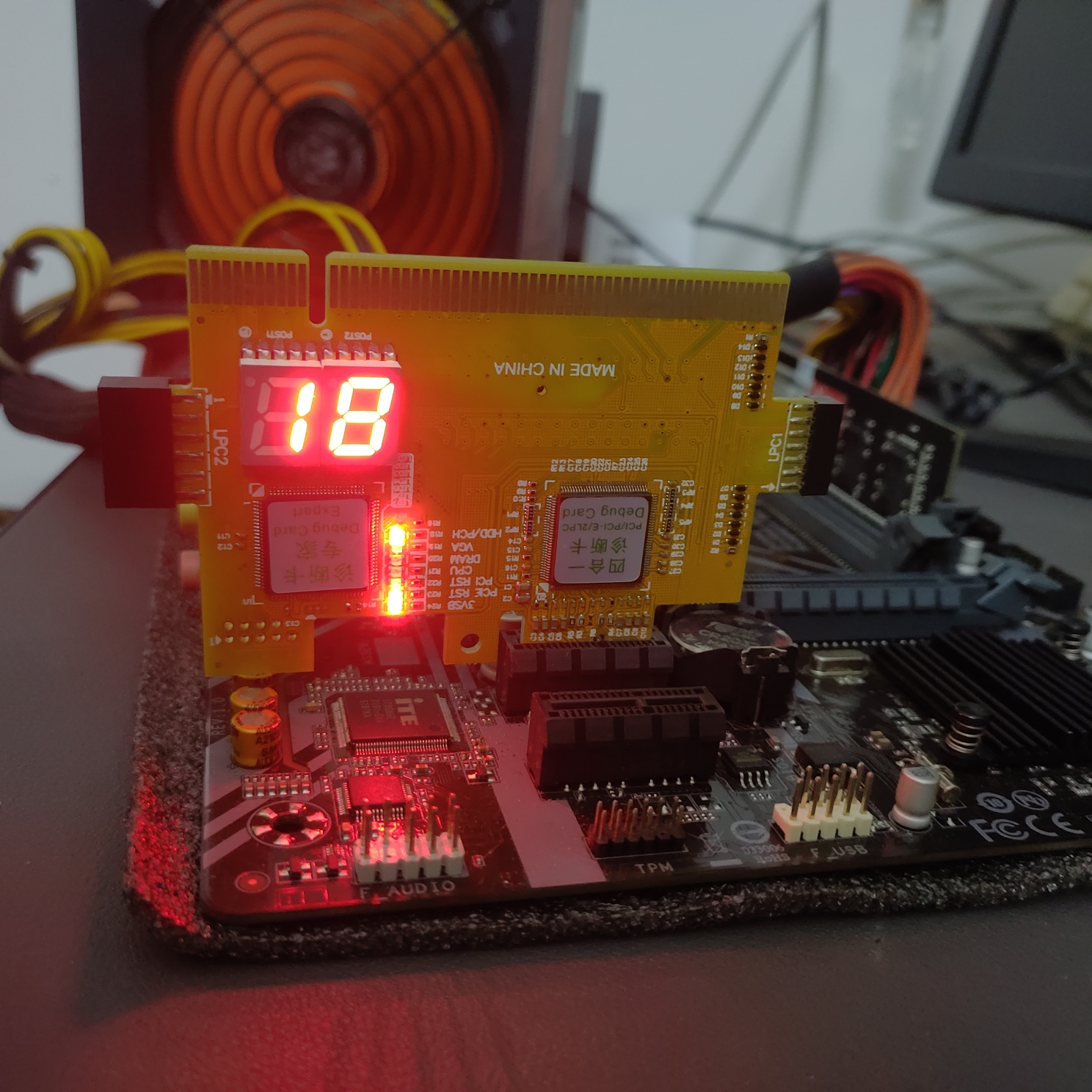

看不懂诊断卡,这是跑代码81还是18呀。该查哪里的供电呢。我查了下复位跟时钟是有的

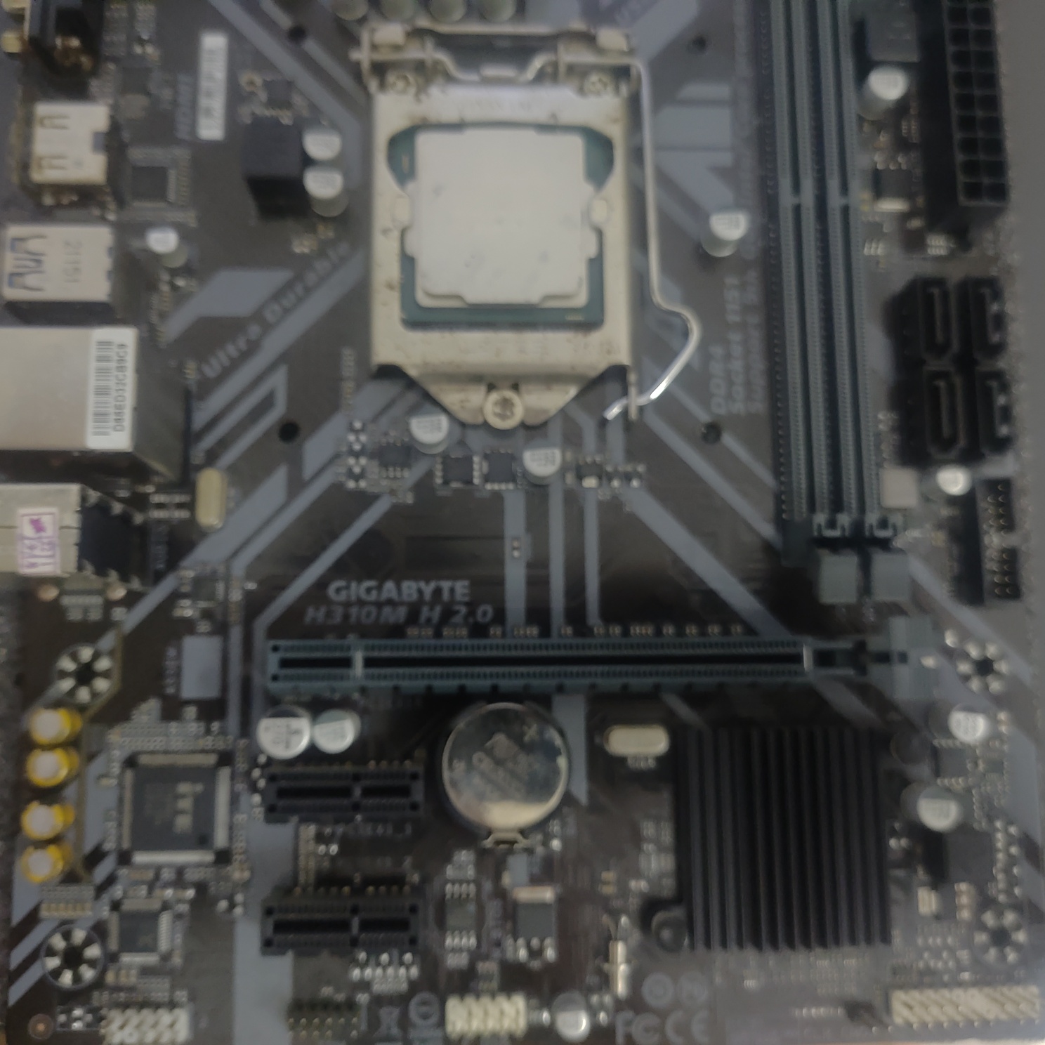

用310的主板,上7代CPU,bios魔改好了吗

发表于 2023-11-24 06:14:56 来自迅维网APP | 只看该作者 来自: 中国 来自 中国
插这个位置是18,你做得对,应该先刷bios试下。
回复 支持 1 反对 0

发表于 2023-11-23 17:07:27 来自迅维网APP | 只看该作者 来自: 中国 来自 中国
刚看了论坛,这玩意好像得刷bios才能支持g3930的CPU,等刷了魔改bios再回来看看。

发表于 2023-11-23 16:46:57 来自迅维网APP | 只看该作者 来自: 中国 来自 中国
主板型号是技嘉的h310m h 2.0

7#
发表于 2023-11-27 14:23:54 来自迅维网APP | 只看该作者 来自: 江苏 来自 江苏
技嘉板子跑码卡18基本是bios问题,从二代三代板子h6x h7x就这样,放个电或者重刷个bios解决99%问题
