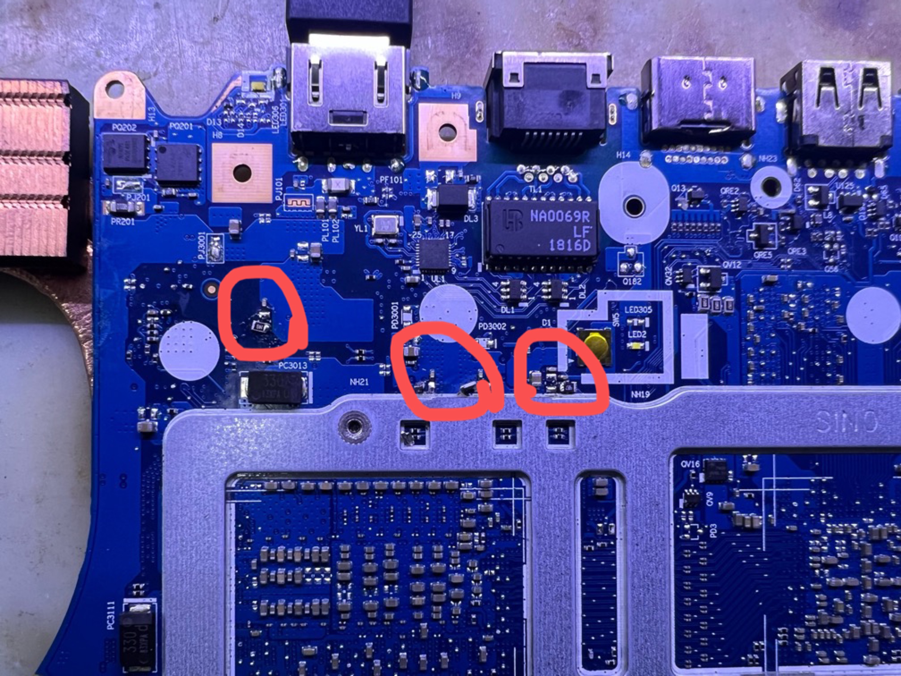

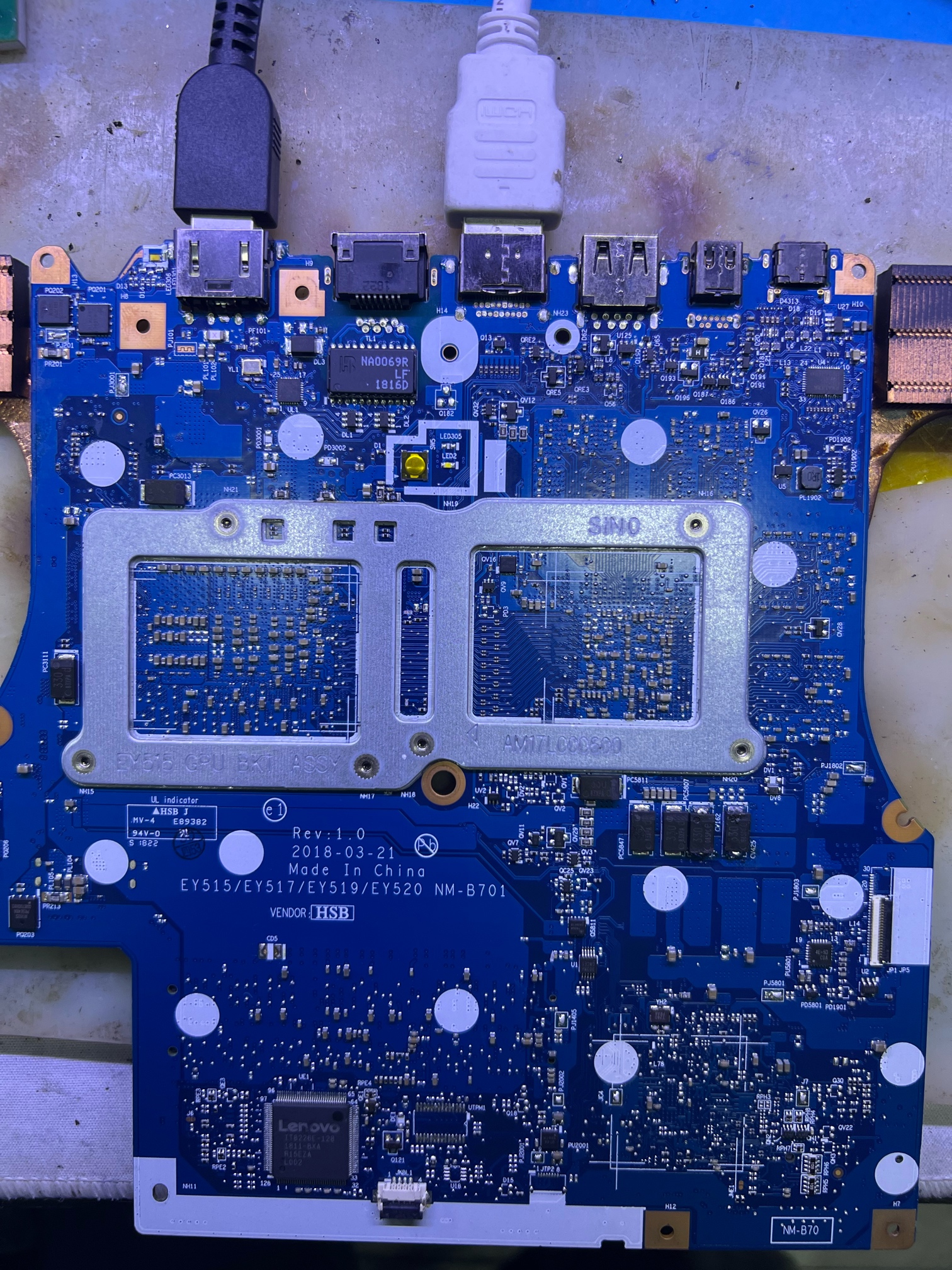

联想拯救者y7000板号nm-b701 故障为触发到1.2左右有内存读取,一会掉电 排除了Bios 图中这几个电阻剧烫 cpu供电芯片已换,这是我遇到第二台这样的故障,上一台想换CPU客户嫌贵所以就放弃了,今天又来了一台 所以想问有没有遇到同故障 ,有没有换u试过的同行,交流一下 打算明天给客户报价换u
