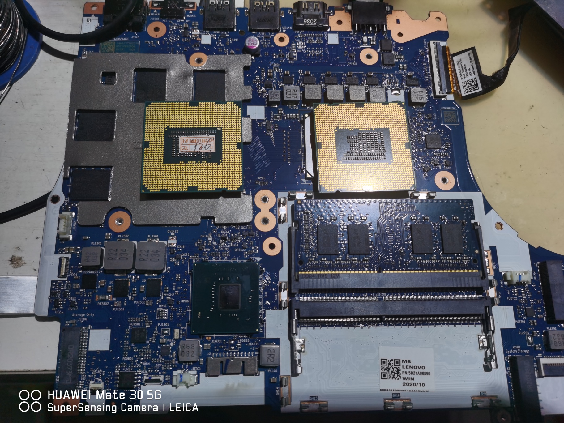

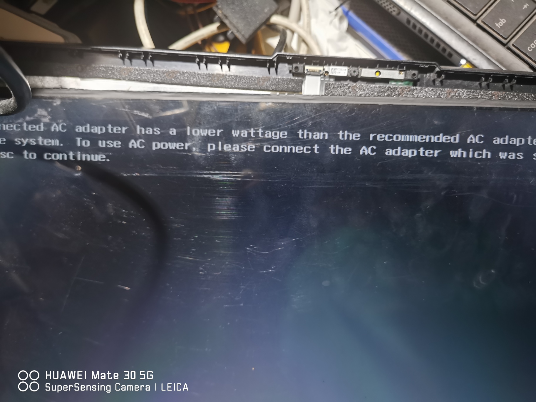

联想拯救者y7000 2020 版号NM-C921来的时候故障开机不显示,后面发现键盘大小写可以切换。屏幕的开启没有电压,看了图纸发现是显卡没有发出屏幕开启信号,显卡的开启信号和CPU发出来的屏幕开启信号通过与门又和桥发出来的屏幕开启信号一起又进过一个与门来到ug9  的开启。先把显卡与门芯片拆掉,把CPU和显卡信号短接,刚开始可以短暂出现屏幕的开启3.3v过一会就又没有了,最后直接短接UG9屏幕还是不显示,之前也怀疑过屏幕,但是外接也不显示走了弯路,维修到此肯定就是屏幕问题了,换了一个屏幕就好了。

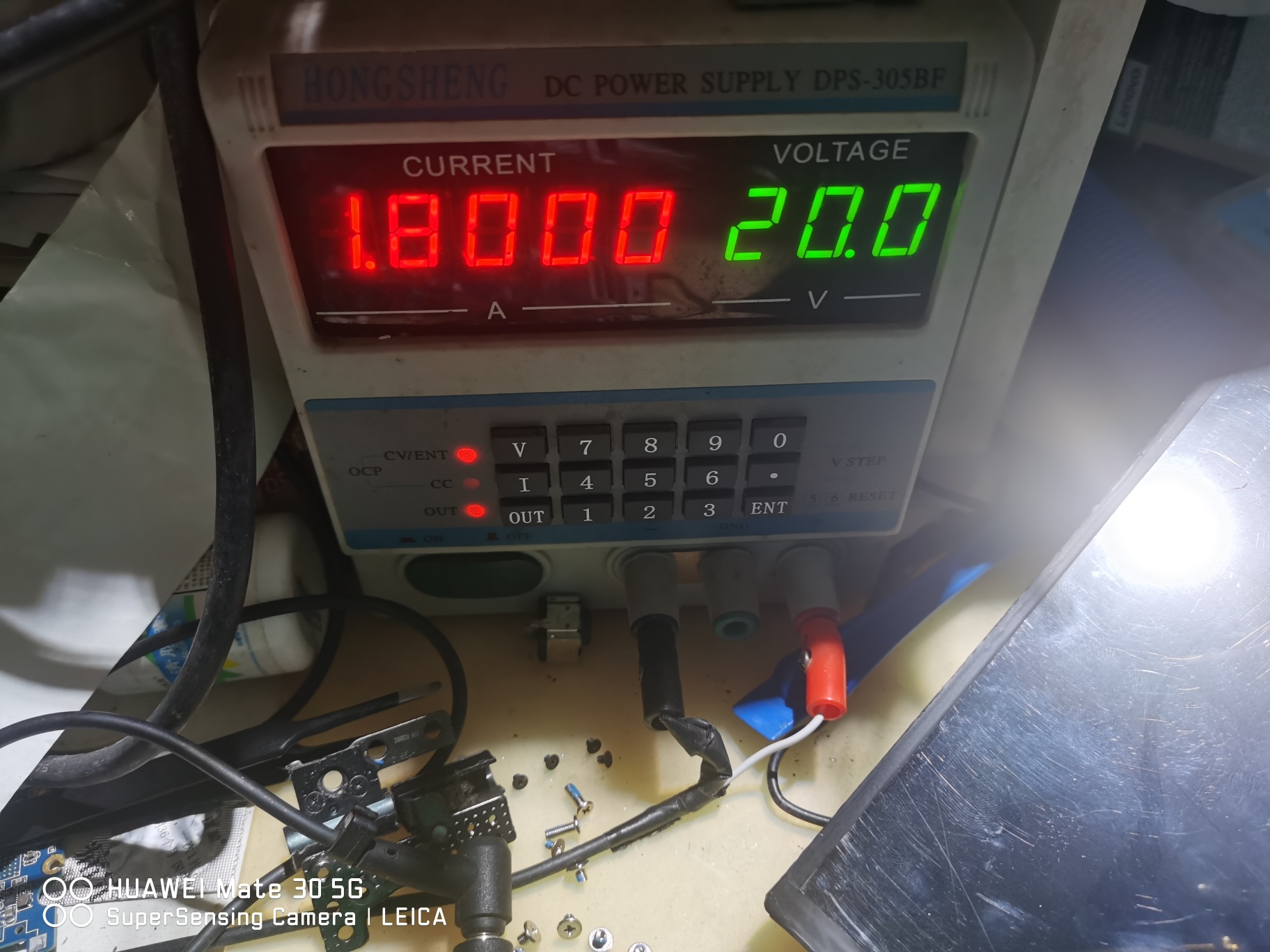

  我看论坛里面有人说可调电源不能开机问题,我这块是可以反复开机的。我拔了coms电池 自动开机。拔了电源  等一会插电源也是可以反复开机的。
