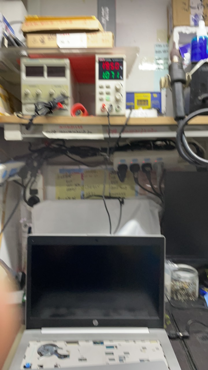

HO笔记本自动触发掉电。各供电电感电阻正常。求帮忙谢谢大家。

发表于 2023-8-17 01:02:36 来自迅维网APP | 只看该作者 来自: 中国 来自 中国
待机0.011-0.024跳变刷了bios无杲
回复 支持 反对

发表于 2023-8-18 13:22:32 来自迅维网APP | 只看该作者 来自: 河北廊坊 来自 河北廊坊
昨天遇到一个hp暗影精灵,电流和你的差不多,最后是适配器瓦数选的不对,原适配器坏了。
回复 支持 反对
9#
发表于 2023-8-19 12:12:15 来自迅维网APP | 只看该作者 来自: 中国 来自 中国
没有原装电源,可调电源无法确定。不知道是否要原装电源才开机?有知道的吗?
