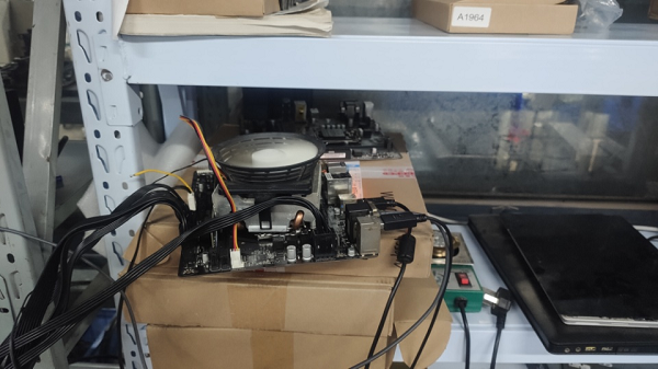

        测量主板供电发现大部分供电都有了,但是SLP-S3一直被IO关闭导致整机掉电,从后往前测量,发现CPU供电没有出来,这块主板是有三相CPU供电的,我们测量CPU供电管的条件时发现有一路主板来的12V电压经过一颗电阻后被拉低到0.6V,这肯定不对。
        拆下管子后电压恢复正常,说明是MOS管损坏导致的电压被拉低,换上新的供电芯片后发现12V虽然不会被拉低了,但是CPU供电依旧不出,测量CPU供电的开启,供电,SVID信号波形和电压都有。
技嘉B150M上电掉电 图1

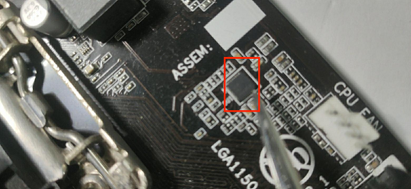

        那我们直接更换CPU供电芯片,换完芯片在上电,发现CPU供电已经出来了,但是只出来两路,
技嘉B150M上电掉电 图2
        这可能是电路设计的问题,我们将主板接上屏幕,开机测试,发现此时已经可以正常开机了。
