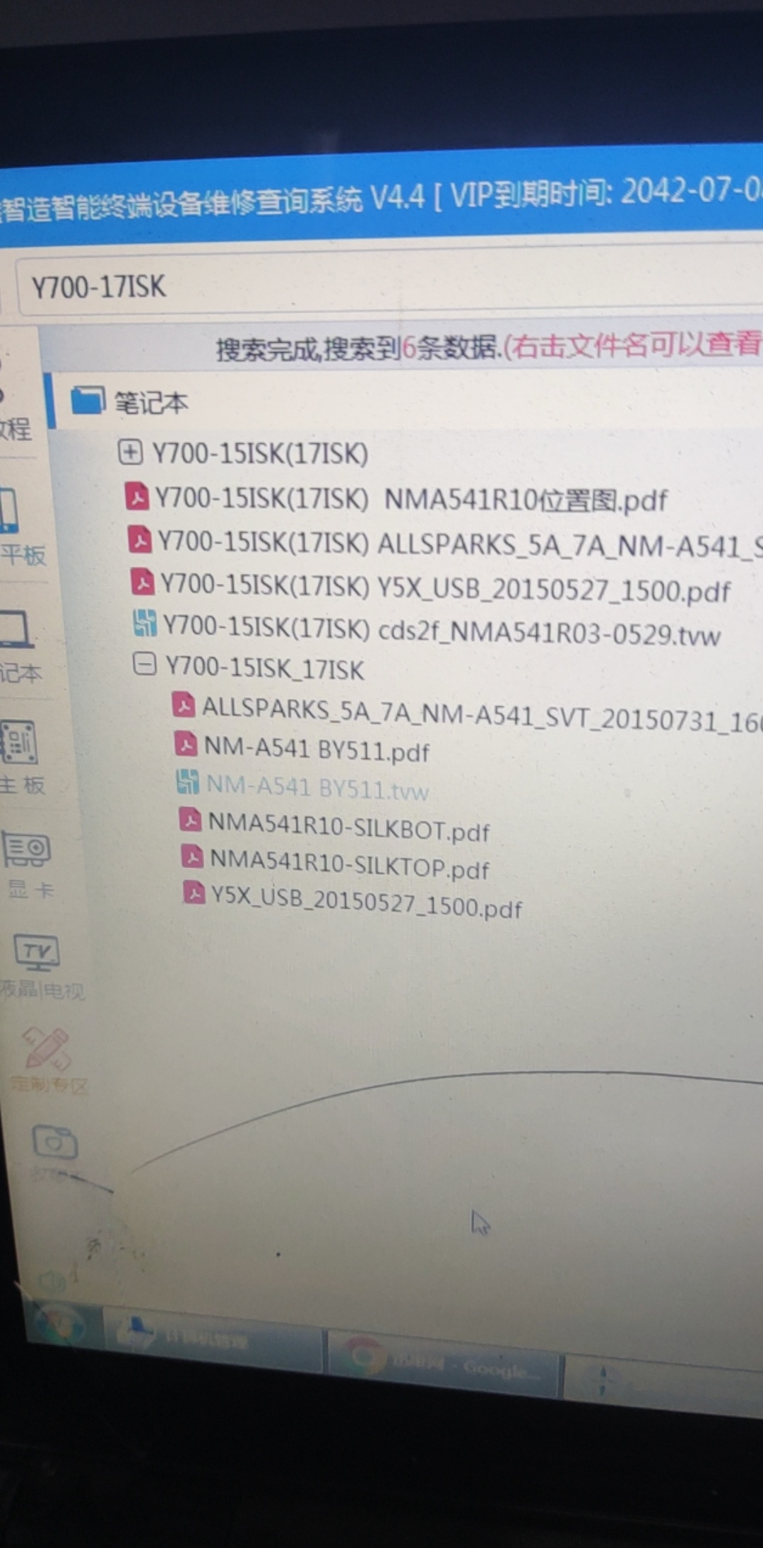

师傅,我问一下,联想Y700-17ISK笔记本电路图你有吗
鑫智造上有啊,可以参考15ISK

jerry963741 发表于 2023-05-11 08:11
鑫智造上有啊,可以参考15ISK
能帮忙看一下U9的型号吗,或者丝印
