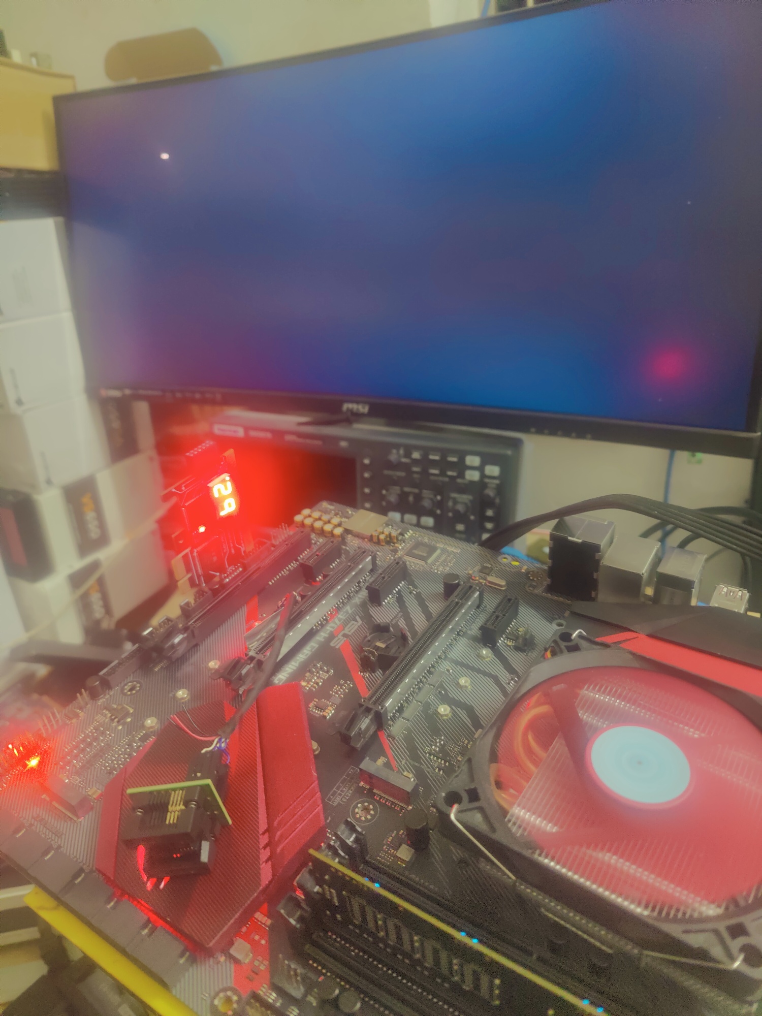

一张华硕Z370-h,原故障是卡内存,内存的参考电压没有,一个三极管损坏,换好后可以亮屏了,但是不能正常进bios啊,找人合成了一个bios,却跑码卡到f4后反复自检,换回原bios故障依旧,谁懂啊

故障已解决,奇葩故障,插上诊断卡就不能进bios,拔了就正常了

图片上的诊断码是b2
点评
b2就是亮机代码,是不是经常看到修显卡的说卡b2!  详情 回复 发表于 2023-5-9 18:34

发表于 2023-5-8 22:52:30 来自迅维网APP | 只看该作者 来自: 重庆 来自 重庆
诊断卡是插的pci,还是tmp的?
点评
tpm........  详情 回复 发表于 2023-5-9 18:35

发表于 2023-5-9 09:06:02 | 只看该作者 来自: 广东东莞 来自 广东东莞
诊断卡上是不是像老式的那种还有按钮的,按一下才走下一步?
点评
不是哦,631pro的诊断卡  详情 回复 发表于 2023-5-9 18:35

发表于 2023-5-9 14:05:49 来自迅维网APP | 只看该作者 来自: 中国 来自 中国
bios版本不对,或是南桥挂了
点评
已经解决了哈,原故障是卡内存,内存参考电压没有,修出来后是插着诊断卡开机的,后来才发现插上诊断卡就不能进bios  详情 回复 发表于 2023-5-9 18:36

发表于 2023-5-9 18:34:48 来自迅维网APP | 只看该作者 来自: 广东深圳 来自 广东深圳
chenyang31 发表于 2023-05-08 23:16
图片上的诊断码是b2

发表于 2023-5-9 18:35:08 来自迅维网APP | 只看该作者 来自: 广东深圳 来自 广东深圳
u1447377 发表于 2023-05-08 22:52
诊断卡是插的pci,还是tmp的?
tpm........

发表于 2023-5-9 18:35:38 来自迅维网APP | 只看该作者 来自: 广东深圳 来自 广东深圳
不是哦,631pro的诊断卡

发表于 2023-5-9 18:36:54 来自迅维网APP | 只看该作者 来自: 广东深圳 来自 广东深圳
llxy766 发表于 2023-05-09 14:05
bios版本不对,或是南桥挂了
