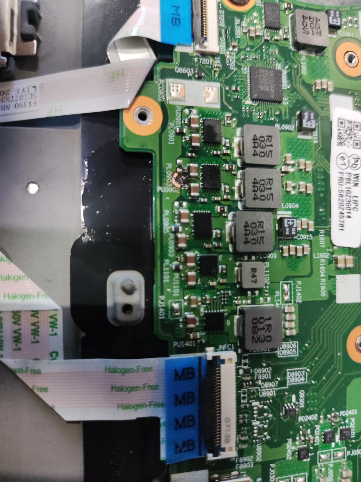

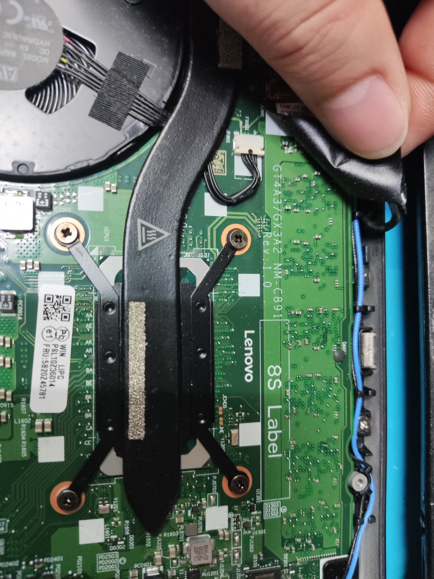

THINKPAD X13_GT4A3_NM-C891有20V,公共点没有电压!低温锡造成的!又一通病!
发表于 2023-3-19 18:55:50 | 只看该作者 回帖奖励 |倒序浏览 |阅读模式 来自: 湖北 来自 湖北
故障现像,不通电。TYPE-C电压表有20V,但是全板无电压。电流0A。主板无短路
直接说结果:U6302虚焊。加焊就好了。。。这款机器也是低温锡,以后应该还有很多问题。
