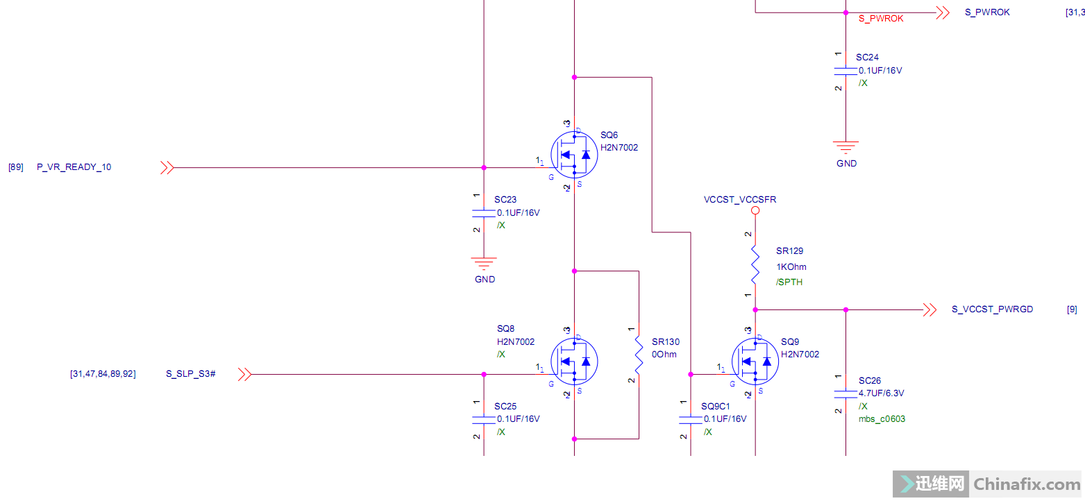

论坛上的供电时序很多,不过很乱,可能都是错的,可以对比华硕图纸根本对不上,手上有一块华硕b150m-et d3,没有图纸,看点位和110m差不多,
测量ddr_vtt 0v
有vccst 1.0 vccst_pwrgd 0v
没有cpu 供电
其它供电都正常
看时序图如下:
最麻烦的是,vccst_pwrgd的时序,上面在cpu供电之前出,但是
电路图cpu供电芯片发出vr_ready才有vccst_pwrgd
奇怪的是无cpu供电有人先修vccst_pwrgd居然修好了,谁来解释一下,
搞不懂,我记得我看到过有人发过帖子,无cpu供电有vr_ready,不知道为什么。

“正常板子不管有没有vboot电压,都会产生VR_RERDY电源好信号”对的!

有VR_ON就有VR_ERDY

CPU供电要等平台复位出来以后才会出,CPU供电芯片得到开启供电后,会发出VR_READY这个代表准备好的意思,VCCST_PWRGD这个信号要等PWROK正常后才开启
cpu供电芯片也换就是不出vr_ready
回复 支持 反对
18#
发表于 2023-3-20 22:17:59 | 只看该作者 来自: 江西吉安 来自 江西吉安
为什么有开启我测不到有vr_ready,换了芯片也没有
